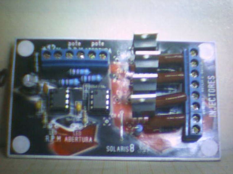

#15
hola gente ., el metodo que uso para las pistas es la plancha ., (no me queda otra)... lo del la serigrafia me cuesta caro ., porque no tengo impresora laser
ahora laparte de los componetes ., uso el metodo de la pintura blanca mate en aerosol ., y la imprecion de tinta comun pero gracias a mi impresora .,
porque el papel no pasa por los cilindros.​
imprimo una hoja primero (A4) ., luego coloco la placa en el lugar de la imprecion ( la fijo con cinta doble faz 3M ) y lugo la imprimo.
puede ser que me quede corrida algunas decimas de milimetro ., pero no se nota., dejo que la tinta se seque bien.,
antes de perforar protejo la imprecion con laca protectora para dibujo al pastel​
la verdad me gusta muchisimo como me quedan ., son unicas y distintas​
todo lo hago yo en casa ., no es mas costoso que otros metodos​
Ver el archivo adjunto 106453 Ver el archivo adjunto 106454
esta es la mas pequeña que hice jajjjajajajaajjaja Ver el archivo adjunto 118674 bueno espero que la idea les alla servido​
