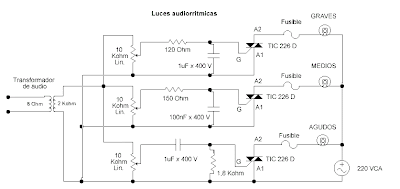

Hola gente.. Bueno, busque y encontre este circuito de luces audioritmicas:
Me ayudan a entenderlo? porque encontre solo esta imagen, y no se donde va la alimentacion.. Creo que es de 12v. La entrada de energia viene con el audio incluido? como se muestra en la imagen con ese tal (transformador de audio)?
Me preguntaba.. Se podra eliminar ese transformador de audio? Y no hay que ponerle un optoacoplador para protejer la entrada de audio? alguien sabe si podria funcionar este circuito?
Muchas gracias
hmm no puedo agrandar la imágen para detallarla bien =S...
bueno intentaré ayudarte así... lo que tienes allí es algo parecido a un crossover, 3 filtros que te separan el espectro en 3 bandas de frecuencia... a la entrada debes es simplemente colocar la señal de audio aunque no puedo ver bien si es la señal amplificada o la de pequeña señal. La alimentación son los 220V que están allí, es un circuito de potencia no lleva alimentaciones de ese tipo que estás imaginando.
Puedes utilizar optoacopladores como dijiste pero al eliminar el transformador el voltaje de entrada no es el mismo y debes realizar nuevamente los cálculos de los componentes que tienes allí...
