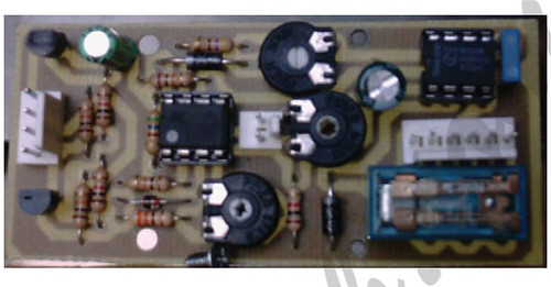

He investigado sobre el circuito que decía en el 1º post que acababa de encontrar, me parece que es el más completo, pero no lo comprendo del todo, para mí los amplificador operacionales y el 555 son conocidos pero sólo de vista jeje.
El circuito toma muestras de luz, si baja de un umbral U1 no hace nada, si baja más del siguiente umbral U2 de menor luz enciende las luces, si resulta que sube la luz por encima de U2 no hace nada hasta que suba del U1; que (si lo pones en modo túnel) pone en marcha un temporizador para encenderlo por si es que acabas de salir de 1tunel y entras en otro o es un destello de luz el que le llega no apagarlas. Cuando pasa el tiempo estimado las apaga de nuevo; si mientras tanto vuelve a bajar del U1 no se apagarán, se reseteará el temporizador y empezará cuando vuelva a subir por encima de U1. Los umbrales U1, U2 y el tiempo son ajustables con 3 potenciómetros.
Este es el circuito montado

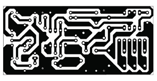

Esta la vista desde detrás con las conexiones (el fotolito invertido para que sea más cómodo verlo con respecto al circuito de arriba)

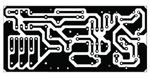

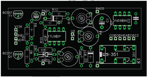

Y ahora aqui el esquemático y el fotolito

Os lo pongo por si alguien le echa un ojo y encuentra problemas, mejoras o ideas.
Y por si alguien más se anima a hacerlo tenga referencias.
Me parece bastante completo, usa 2 fotodiodos, lo mismo alguien se le ocurre cómo hacerlo con uno sólo o si en lugar de fotodiodos es conveniente usar LDR's y qué modificaciones habría que hacer sobre esto.
Gracias a Madelgado por su circuito tan currado, al foro vagclub.com por su difusicón y fullcustom.es por compartirlo.
