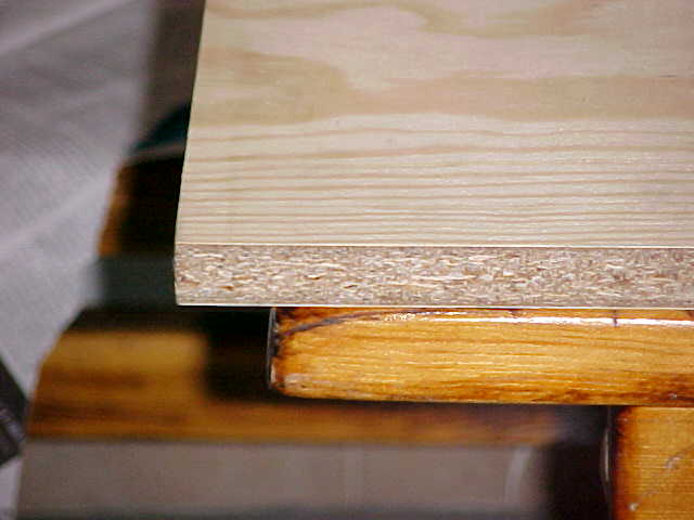

AGLOMERADO
El aglomerado es considerado el peor, pero la realidad es que depende de su calidad. Hay aglomerado de 10mm, que es el más barato, pero es el peor.
También los hay de 18, 25, 30mm, en los que la cola tiene mucha más calidad, las virutas también, está más prensado... y esos son los indicados para construir altavoces
El barato, de 10mm es poco rígido, se curva fácilmente, es poco estable en el tiempo, por lo que las cajas fabricadas con aglomerado no pueden ser muy sólidas. Requiere refuerzos, que lógicamente no deben ser de aglomerado
Un simple criterio para saber si un bafle es malo es mirar si la caja es de aglomerado de 10mm. Si lo es, seguro que no merece la pena pagar mucho por él.
Sobre los demás, con 30mm de pared, la caja es sólida y pesada, una buena cualidad en una caja. Un punto a su favor es que no tiene resonancias marcadas como el MDF, lo cual da un sonido más natural al sonido.

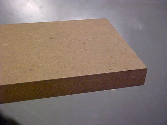

MDF
El MDF es también bastante barato, aunque no tanto como el aglomerado. Es muy duro, y se trabaja muy bien con él. Es, como lo llamo yo, "matemáticamente controlable". Está compuesto por fibras de madera pegadas con una cola especial.
Desde hace unos años, las cajas se fabrican con este material. Es tres veces más barato que la madera más barata y uniendo esto a su dureza, rigidez e índice de absorción lo hacen un material muy indicado para construir cajas.
Como inconveniente, como todos los materiales, tiene un módulo de Young fijo y su comportamiento no es perfectamente homogéneo y lineal. Tiende a resonar o a reducir su absorción del sonido alrededor de 200-400 Hz. Esto produce coloración gris. Muchas cajas sufren este problema, ya que esas frecuencias no se atenúan con los materiales que se usan habitualmente (lanas, fibra de vidrio)
Son muchas las descripciones del sonido del MDF, en el fondo todas se resumen en un sonido carente de expresividad y vida, la banda de alrededor de 300Hz es muy importante para dar cuerpo al sonido. Por la estructura del sonido y el gran rango de frecuencias de cualquiera de ellos, si una frecuencia falla, el sonido no se percibe exactamente igual

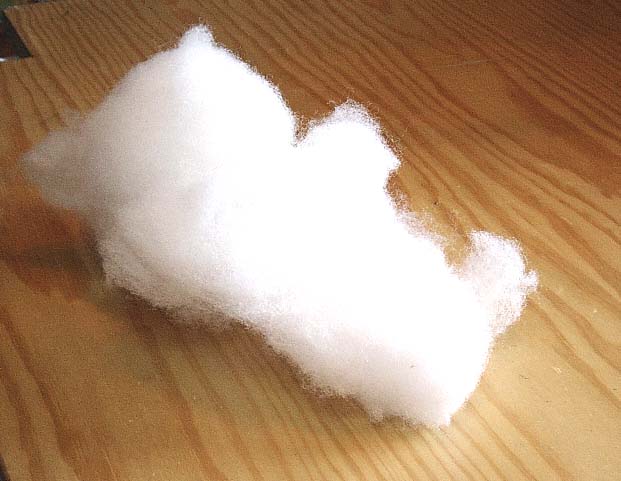

FIBRAS
Las fibras son materiales muy poco coherentes, que ofrecen resistenica al paso del aire, epo lo dejan pasar. Se puede usar fibra poliéster, muy barata, unos 6e el kg, lo que da un volumen muy respetable. Lana también sirve, pero es más cara y atrae a los insectos y simpre tiene olor. El algodón es todavía más caro, es mucho más denso que los demás, pero tiene muy buenas propiedades, a pesar de ofrecer mucha oposición al paso del aire, lo que impide su uno en cajas bass-refflex. También atrae insectos.
En contra de la creencia, mis mediciones y deducciones dicen que las fibras (poliéster, lana, etc...) prácticamente no absorben los graves. Los cálculos están basados en aerodinámica, son demasiado simples y no los voy a mostrar, pero deduzco de todo que las fibras se comportan como un filtro de paso bajo, de 1er orden por contribución aerodinámica, pero las mediciones indican que igual es un poco más abrupto, quizás un segundo orden con Q muy baja. La cantidad de fibra define de alguna manera le "frecuencia de corte".
Este comportamiento, aunque no sea bueno para atenuar graves, las hace extemadamente útiles para atenuar medios y agudos. Su comportamiento es excelente. Cualquier cámara para asislar medios o agudos debe estar llena de este material.

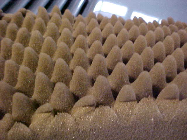

GOMAESPUMA.
Es un matrial menos facil de encontrar y no tan barato como se puede pensar. Se encuentra en sitios donde tapicen sillones y sofás. Se vende por fracciones de metros cúbicos, no por peso.
Tiene las mismas características que las fibras, pero con menor absorción, aunque es un poco más denso. es más coherente y es nesesario que sea muy blando, ya que si no transmite las vibraciones.
Por si solo no absorbe mucho, pero se le puede dar formas que contibuyan a la eliminación del sonido. Al cortala con forma de conos, o al comprarla y acortada se aumenta su eficiencia a la hora de absorber, ahora frecuencias más graves. Si se usa para graves conviene que el tamaño de los conos sea grande.
En las tiendas de car-audio existe espuma con forma de conos. Son estructuras anecoicas que tratan de eliminar el sonido aprovechando de la mejor manera posible las propiedades de la goma espuma: Facilidad para hacer estructuras moldeadas, absorción,...
