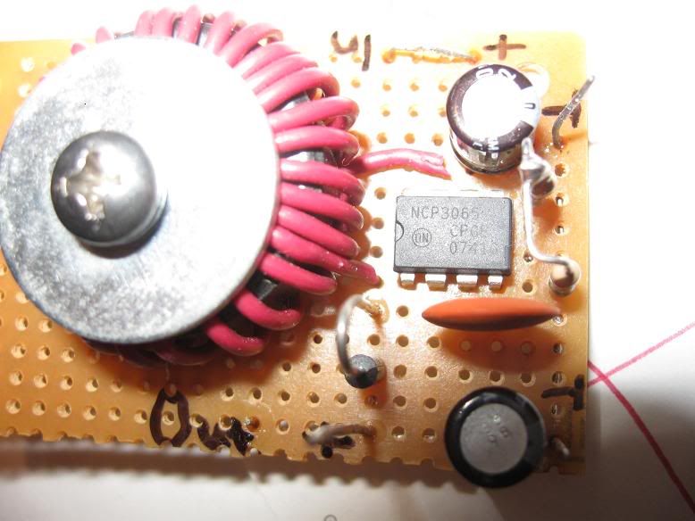

Pregunta, estoy en eso de armar un controlador para leds de 1W 350mW, esos de alto brillo, empleo el mc34063 como fuente de corriente, ya lo tengo funcionando en la protoboard, voy por una pequeñisima PCB, y quiero poner el tornillo que sujeta al inductor como en la figura, también sujetará la placa en su alojamiento.
No saben si afectará al funcionamiento del inductor ese tornillo/tuerca ahí, entiendo que el toroide es un circuito magnético cerrado sobre sí mísmo, pero... ¿alguna data?

Hola...No hay problema, si quieres estar mas seguro colocas un tornillo de bronce y listo.

La física dice que no debería afectar , solo afectaría si cerraras una espira , pero podés poner cómo te dice Ricbevi , de bronce , aluminio , plástico . . . ¿ Por que no un precinto ? :rolleyes:
