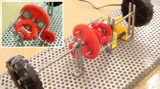

Hola como estan, les cuento necesito hacer un eje para un robot, seria tipo oruga de tanque, pero tengo que controlarlo solo con un motor, no e encontrado nada en la web, por ahi uds saben como buscarlo correctamente.
Seria algo asi, pero necesito mover sus 2 ejes con un solo motor.
Desde ya muchas gracias.

podés ingeniártelas con un diferencial...lo cual no es fácil o con 1 sólo eje largo que mueva ambas orugas y el motor lo más centrado posible, mediante 2 engranes
1 en el eje (chiquito de unos 10 dientes) y 1 en el eje más grande de digamos 42 dientes...para que aumente la fuerza y disminuya la velocidad

Con el motor mueves un eje y con este eje 2 embragues eléctricos similares a las fotos que a su vez accionan las orugas, se pueden conseguir de desguace.
Si se accionan ambos embragues el vehículo avanza en línea recta.
Si se acciona uno solo el vehículo gira a un lado.
Si se acciona el otro, el vehículo gira hacia el otro lado.

Del mimos automodelismo se puede utilzar el diferencial y para que no consuma se pone uno a cada lado cuando una rueda se bloque la otra girara y al doble permitiendo el giro, y solo habra consumo en los virajes ah en este caso deben ser brakes(frenos)

http://blog.bricogeek.com/noticias/diy/mecanismo-diferencial-con-piezas-de-meccano/#more
