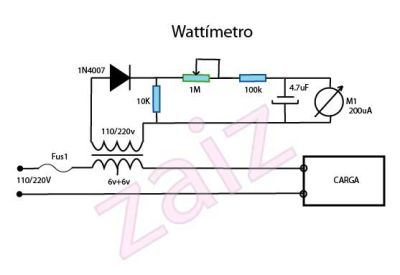

#4
Una solución como la que te recomienda Kuropatula, sería colocar un transformador de 220V a 3V y unos 20W, y conectar el bobinado de 3V en serie con la máquina.
En la bobina de 220V del transformador, vas a tener una salida que podés utilizar para disparar algún indicador.
Si el bobinado de 3 V tiene demasiadas vueltas ( si la máquina es verdaderamente sensible) podés pasar unas 5 vueltas de alambre grueso encima del núcleo magnético y probar.
Te adjunto un diagrama para darte una idea ( hay que modificarlo y agregarle por ejemplo un vúmetro o voltímetro de leds para ver cómo reacciona)

#8
Gracias Cristian B, pero no me refería a eso. Tu solución también sirve, pero usa un transformador de voltaje. Yo me refiero a un transformador de corriente.
#9
kuropatula dijo:
En el .doc de Cristian dice que lo están convirtiendo a transformador de corriente:
Así dice el documento:
"El transformador es uno común de voltaje, al cual se le han dado dos vueltas con uno de los cables de alimentación de red alrededor del núcleo, convirtiéndolo en un transformador de corriente (el primario original del transformador está sin conectar). O bien, puede utilizar un transformador de corriente especialmente diseñado para tal fin"
Por otro lado, el que puse yo es uno parecido pero más fácil de armar y sólo lo subí para complementar el tema. No lo ofrezco como solución, sino como una alternativa.
Ahora que si alguien tiene otra solución (o parecida) en diagrama, sería bueno que la suba para verla.
