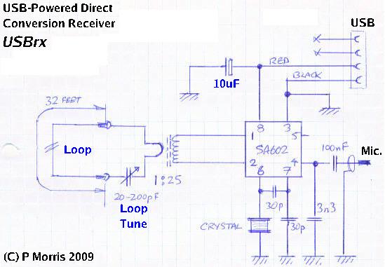

me mgustaria modificar este receptor SDR para que trabaje en la frecuencia de 26.695 Mhz (11 m)
- Qué debo modificar ?
- Cómo hacer los cálculos ??
lo saqué de esta web...
Podría usar la antena que tengo de 5.2 metros con bobina adaptadora de impedancia, ajustada para la 27.500 Mhz, en ves de esa antena Loop que dice el autor ??
