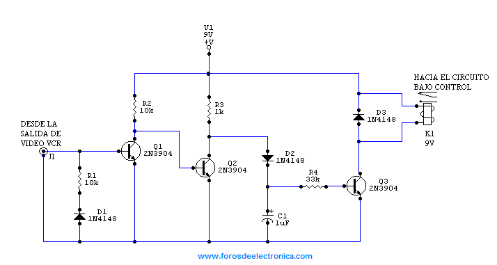

#3
hola
aqui tienes un ejemplo de como se conecta un rele.
solo tienes que utilizar un transistor generico con su resistencia limitadora de base, y al rele ponerle el diodo en paralelo.
El rele que tu dispones la bobina se excita con 220V ac, tendras que comprar uno culla bobina funcione con 12V cc.
#5
mira, a lo que yo tengo entendido, si los datos que estas dando del relay que dice el voltaje y el amperajo al lado, eso se refiere a la capacidad que maneja los platinos, es decir los contactos.
si el relay tiene 8 patas, por lo general son: 2patas para la bobina del relay, y los otras 6 se refiere a que es un swithc de "dos polos-dos tiros" son dos "switch" independientes con una pata comun y una de normalmente abierto y la otra con normalmente cerrado.
por si hay alguna duda con respecto al voltaje de de la bobina del relay: por lo general cuando maneja voltaje alterno de 110 o 220 (si es que se puede ver a traves de la tapa) el calibre del alambre es muy fino (mas delgado que el grosor de un cabello). y cuando es de 12 o 24 volts, el alambre de la bobina es un poco mas grueso.
yo solo he visto relay de 5, 6 ,9 12, 24 volts dc y de 110 y 220 ac. no he visto de 28 dc. la corriente que consume un relay es minima. (menos de 500 mA).

#7
de seguro la bobian si es de 220 vac. entonces lo puedes hacer mediante un optoacoplador y un triac .
si todavia te interesa esta idea, avisame y te posteo el diagrama.
#8
loq que no estoy enterado y si me pueden decir es si el ttl larga una salida logica y si es asi puedes colocar el rele con un diodo un transistor y una resistencia si es que larga salida logica te paso el diagrama si no el anterior se ve bien.
