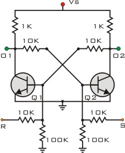

estoy haciendo un proyectillo, pero no se muy bien si es mejor poner mosfets o reles
este dibujo hace que cuando toques el contacto haga mover un engranage muy simple,
lo que quiero añadirle es que cuando pulsemos una sola vez al contacto se quede cerrado durante el tiempo que gira el engranage hasta que toca el contacto de final de carrera abierto, desconecte el otro contacto que ha estado cerrado cuando lo pulsamos
osea cada vez que pulsamos nos hace un ciclo de giro del engranage
la idea tambien es poner un mosfet para que pase muy poca corriente para no hacer arcos o chispazos en los con lo que este sistema iria con muy poca corriente
entonces seria mejor hacerlo a base de mosfets que de reles, cierto?
alguien me podría decir como iria con mosfets?
muchas gracias

#6
Si usas un mosfet vas a necesitar un circuito para controlarlo (un simple flip-flop hasta un 555 te sirve), si quieres que sea lo mas simple posible podrías usar un SCR y que el final de carrera sea NC.

#8
bueno ya tengo instalado un mosfet de freno activo para que no me dañe los contactos y me pare el motor
cuando deje de pulsar para que me frene mejor el engranage.
el mosfet que he puesto es un irf 4905 y dos 1404, 1 resistencia 33k y 1 resitencia 100Ohm
ahora me falta saber como hacer que cuando le de al gatillo (interruptor) se quede cerrado y cuando toque el interruptor de final de carrera lo abra.
no se mucho de electronica, segui un tutorial para crear ese mosfet AB
#9
me han explicado que tiene que ser este sistema
seguire investigando cunado lo tenga montado si me salgo con la mia hare un video del resultado
creo que seria asin, pulso una vez hace el recorrido del engranage y el final de carrera me desconecta el primer pulsador hummm!.... :LOL:
