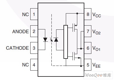

Les adjunto el esquemático, básicamente así es el circuito, entonces les voy a decir varios datos y ustedes me dicen cuales les parece bien y cuales mal, sale? gracias
1.La base del optoacoplador la puedo dejar volando, cierto? solo se activará por medio del LED interno
2.Tengo dudas a cerca de la resistencia R1, creo que es recomendable quitarla y mejor ponerle un fusible o un cable, ustedes que piensan?
3.Cuando el led del optoacoplador encienda, los 12V de la fuente irán directamente a la compuerta de Q1?? haciendo que circule corriente por el motor?? es eso suficiente para hacerlo funcionar? El PWM es de 0-5V con corriente suficiente para encender ese LED
4.Para que sirve el Zener que tiene Q1 internamente??
5.Ya no es necesario ponerle un diodo en paralelo a Q1 para evitar rebotes de corriente debido al zener interno??
6.He leído en los datasheet que los transistores trabajan a 25º diferente que a 100º, eso es obvio pero mi pregunta es... esa temperatura se refiere a la temperatura ambiente cierto?? porque dice: 25ºC-->30A, 100ºC-->21A, así que supongo que la temperatura del transistor a 21A es la misma en cualquier lugar por eso supongo que se refiere a la ambiente.
7. Lo haré en pcb, por lo que el ancho de las pistas tienen que ser mínimo de 20mm, algún conejos bueno para el PCB??
