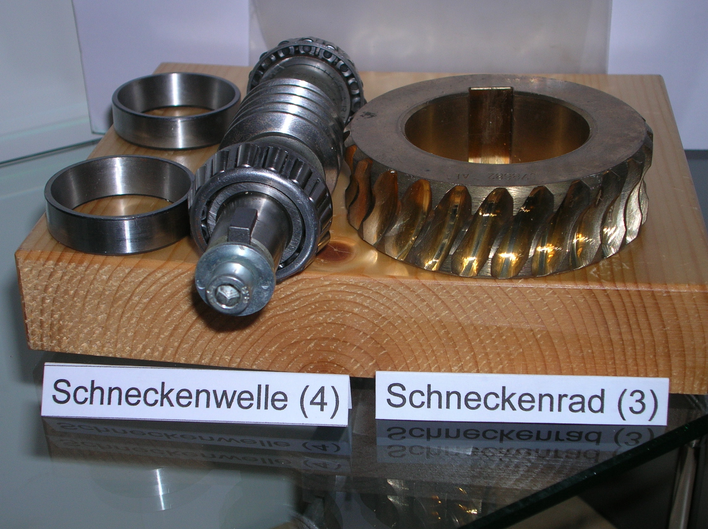

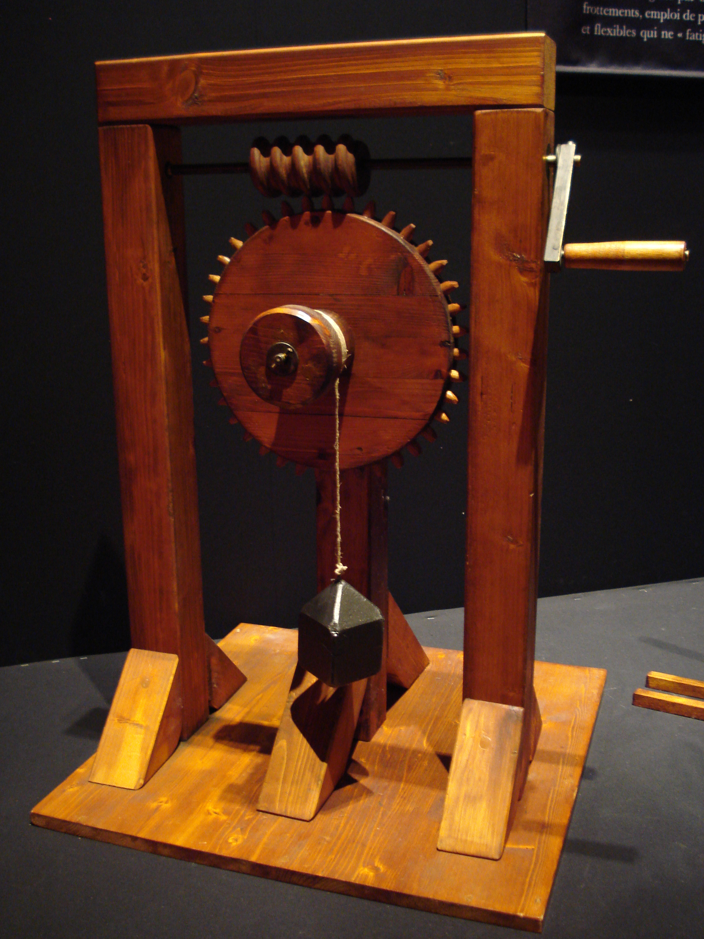

O directamente hacer un sistema de reducción mecánica que no sea reversible, tipo sin fin y corona.
#3
Sí, defenitivamente es mejor un sin fin. Sin embargo tendría que ser uno pequeño, casi que de juguete.
Alguien sabe donde se pueden conseguir?... O de donde lo puedo sacar. (Tornillo y corona).
Gracias.
