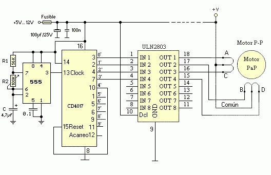

Si quisiera hacer funcionar el L293 con un 555 como clock, como tendría que conectar las entradas y por donde entrar? ademas de agregar una llave para invertir el sentido de giro??
:D
Gracias Dosmetros, lo habia visto, pero no es para motores DC? si pongo un bipolar stepper me imagino que las salida cambia, no?
La union 3-11 y 6-14 las separo un de ahi saco la otra fase, es así? respeto el diseño de locoporlafonola con el agregado del 555
