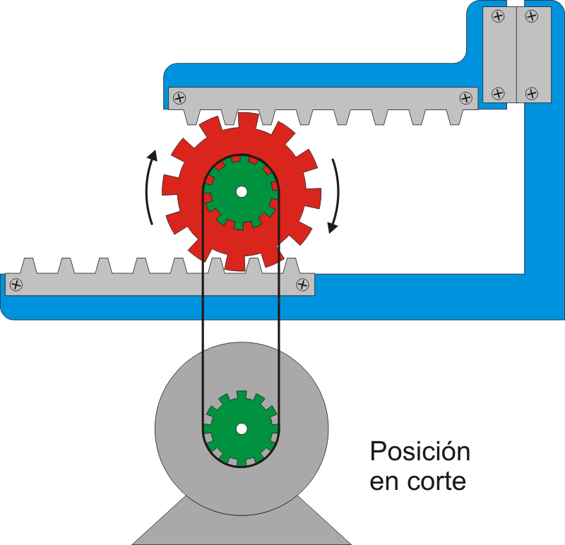

Buenas, soy estudiante de ingeniería y estoy tratando de automatizar una maquina tejedora de alambrados romboidales. Necesito armar un dispositivo que corte el alambre, les dejo un video que muestra una maquina automatizada, cuando llega a 1:15 se vé la parte que hace el corte y hace el corte en en 1:18. Por lo que se puede ver ahi, es algo hidraulico o neumatico, pero no me quiero meter en esto, yo pretendo hacerlo con un motor paso a paso, y mover 2 guias con cuchillas montadas que hagan el corte.
mi pregunta es, conocen alguna marca que se animen a recomendar que sea buena haciendo motores paso a paso de potencia media? (alrededor de 1 hp o 1kW)
seria bueno que se consiga en argentina!!
Muchas gracias!! Saludos
#3
Parece que el sistema de corte si puede ser hidraulico, neumatico o accionado con una leva. Creo en este último ya que se necesita mucha fuerza para el corte. Sinceramente, no sé como quieres hacer el mecanismo con un motor PaP. Saludos
#4

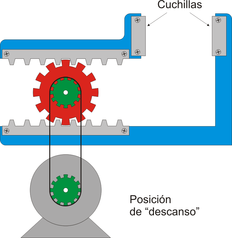

Yo pensaba hacerlo así
No se me ocurrió nada mejor. El motor paso a paso, no seria uno tipico chiquito sino, motores importantes, de 1hp o parecido, inclusive puedo cambiar la relacion entre las poleas del propio motor y la de arriba. Necesito que sea doble (que se muevan ambos brazos a la vez, por que el alambre va a quedar en el medio!!

Ahhhh... pero no lo veo nada facil por el camino de PaP.
La leva es muy empleada por su sencillez.

No, pero no tiene que girar, por el tipo de trabajo que se hace, es muy peligrosa, y hace cortes cada 5 segundos. Seria muy impractico usas una circular! Tiene que ser por cizallamiento, guillotinado o similar!! Pensá que el alambre de de 1.6mm de espesor, y hoy en dia lo cortan con un alicate a mano. Acá te dejo un video de como se hace hoy!!
