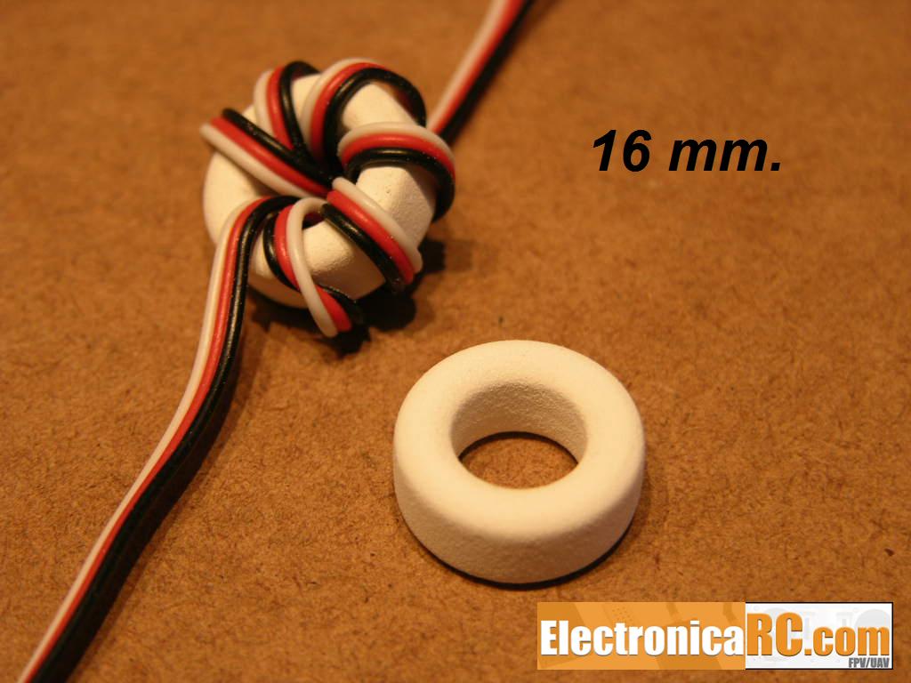

Compañero @zakopane, ese problema puede darse por muchos factores:unsure:, para empezar puedes colocarle una protección antiparasitaria, es una ferrita con 4 vueltas de una extensión de servo, también asegúrate que el receptor no este muy cerca del motor y el rotor;), trata de blindar el receptor con papel aluminio y poner este mismo a masa, despliega muy bien la antena y asegúrate que no haya interferencias, puede que estés muy cerca a una antena repetidora, como te comento los factores pueden ser varios, te lo digo porque se y soy aficionado al aeromodelismo:D:apreton:

Cuando dices que ponga el blindaje del receptor a masa ¿te refieres a conectarlo al negativo de la bateria?, lo de las ferritas ya lo probé pero no funciona.
Compañero cuando digo masa es blindarlo con papel aluminio método casero y con un cable conectarlo al chasis o parte metálica fija del helicóptero, probaste los servos solos con el receptor o con el Test de servos, así se puede encontrar la falla mas fácil si es por el servo, receptor, transmisor o alguna oscilación del motor que lo este generando.
