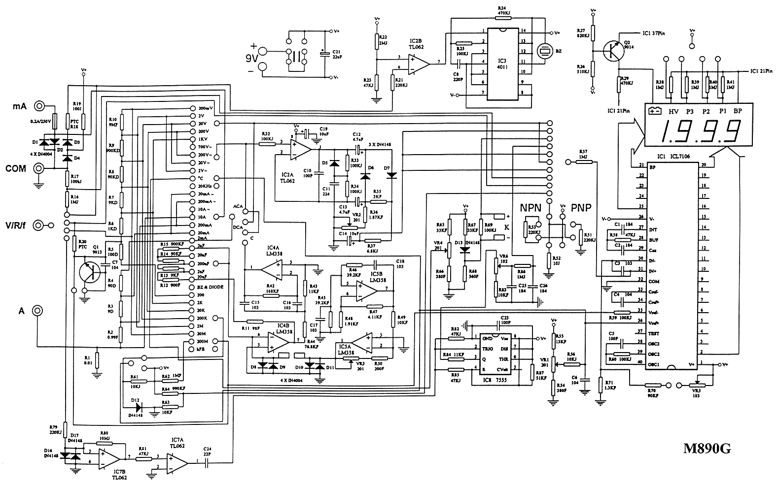

:) Hola a todo el foro. Necesito el diagrama de un Multimetro Digital Silver Electronics modelo
M890D, el cual ultimamente me esta fallando al medir. Lo he desmontado y el interior esta como nuevo, tiene varios condensadores electroliticos que he comprobado y estan bien y otros condensadores que no tienen ninguna leyenda en su cuerpo y no puedo saber si estan OK.
Si alguien lo tiene y fuera tan amable de pasarlo, se lo agradeceria.

M890D es el modelo de miles de testers chinos...yo tengo uno que compre por 70 pesos argentinos alguna vez y funciona muy bien...peeeero, se va descalibrando al medior ohms por ejemplo.
El error actual está en 7ohms jajaja
Pero bueno ya lo voy a calibrar...ahora, esquemas tengo muchos en casa...llego, te hago un archivo RAR y te lo subo
te dejo el del modelo m890d y el m890g
