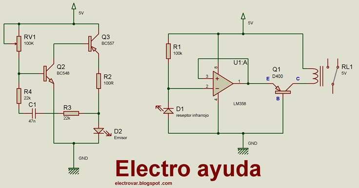

No se por que no me funciona este esquema, lo hice pero no me va alguien me puede ayudar?? Me dijeron que cambiara el LM358 por un 555 pero no se como conectarlo ya que soy novato en esto.

Algo te asesoraron mal , ya que el 555 es un timer . . . y el otro no !
Probá primero en el primer circuito ver el led infrarrojo con una cámara de fotos , incluso la del celular , a ver si enciende.
Saludos !

el Lm358 es un operacional
el 555 es un timer y nada que ver los pinouts ni la funcion ni nada
el primer circuito parece tener invertido el transistor pnp...al parecer.
en el segundo circuito no me gusta dónde está el led infrarojo ni cómo está conectado, si va en ese lugar debe ir al revéz con el kátodo hacia masa...sino no funca

El circuito impreso puede estar bueno y servir, si no tiene las pistas dañadas.
Lo que SI puede estar mal:
  • Los valores de los componentes muy mal adivinados.
  • El diagrama mal dibujado.
  • Los componentes mal colocados.
  • Las soldaduras deficientes.
  • Todas las anteriores.

no se si me equivoco, pero si el operacional es un buffer esta mal conectado, la realimentacion es por la pata menos no por la pata mas.
o sea el pin 2 del lm358 va conectado al 1 y el pin 3 al diodo. Capas que ese es tu error
