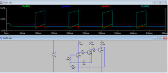

Buen día amigos del Foro. Por favor si me pueden ayudar en el circuito lógico oscilador astable con dos puertas not bjt que les mando en pdf. El problema es que en la simulacion con el simulador gratuito en linea EasyEda no oscila y no se por que no oscila por mucho que intento en variar los valores de resistencias y del condensador para varias la frecuencia de oscilacion. Estoy usando transistores BJT 2N2222. El circuito original que les envio lo encontre en la web. Gracias de antemano. Saludos cordiales.

Buen día, creo que el problema es asumir que los transistores nada más funcionan como switches digitales cuando en realidad están trabajando en la región lineal y alcanzan punto de equilibrio. La solución es agregarle histéresis al circuito. Hay un circuito muy común de oscilador astable con transistores bipolares que es este, si lo simulas en easyeda verás su principio de funcionamiento

Sí mira, por histéresis quiero decir retroalimentación positiva, que una vez iniciado un cambio en la entrada del sistema la salida lo refuerce para evitar que la transición quede a medias.
En tu simulación domina la retroalimentación negativa a través del resistor R5 porque un transistor nunca de los nuncas se va a apagar a sí mismo, siempre va a llegar al punto de equilibrio.

Si lo que necesitas es para construir algo, lo mejor y mas barato el circuito adjunto.
La fórmula para calcular la frecuencia está dada por:
1 / f = 0,69 * C * (R1 + 2 * R2)
El ciclo de trabajo viene dada por:
Ciclo útil % = 100 * (R1 + R2) / (R1 + 2 * R2)
R1 debe ser muy pequeña en comparación con R2. Pero R1 no debe ser menor de 1 Kohm
