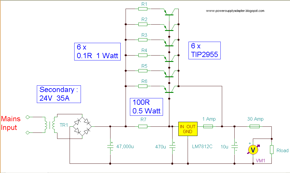

Buenas tardes,
estoy tratando de comprender el funcionamiento de transistores y el diseño de fuentes de voltaje.
Quedaría muy agradecido si alguien e puede explicar que función tiene colocar transistores en serie (eso creo) en una fuente de alimentación como la del croquis anexo.
De igual forma si es posible la descripción del funcionamiento de toda la fuente.
Gracias por su colaboración.

2 errores graves:
1) esos transistores no están en serio...sino en paralelo y eso es para que cada uno drene menos corriente y no se quemen...es decir para drenar todos juntos una corriente que la carga pudiese demandar

Perdón, tienes razón:
Ya tenía noción de el empleo de transistores en cascada: para multiplicar la ganancia de los transistores de baja potencia.
Y la respuesta que me das era lo que quería consultar, ya que no encontraba temas especificos con respecto a transistores en paralelo.-
Cómo conclusión podría decir que con esta disposición de transistores se obtinene la misma ganancia de un transistor en serie con la carga, pero se adopta para prevenir que se quemen.

Efectivamente, los transistores están ahí con el objetivo de poder suministrar una mayor potencia sin riesgos de ruptura en alguno de los componentes.
Con respecto a tu otra inquietud, el funcionamiento es bastante sencillo: El puente rectificador suministra a partir de una señal alterna una directa (no confundir con continua) mientras que los 4 capacitores conectados a la salida de dicho convierten la señal en una aproximadamente continua con pequeños risos.
Ahora, el integrado que ves ahí es un regulador de tensión que se encarga de mantener un voltaje realmente continuo a partir de la señal con pequeñas variaciones o con riso (aunque puedes hacer lo mismo con un zener en este caso, ya que quienes suministran la mayor cantidad de potencia son los transistores).
Finalmente, dado que al integrado tiene ciertas limitaciones de potencia, para evitar cualquier tipo de daño se colocan los transistores en paralelo que se distribuyen partes iguales de la carga.

Decri que es para prevenir que se quemen es un erro de concepto
En la fuete que has posteado el regulador tiene una determinda capacidad de entregar corriente a la carga
los transitores puestos tal como estan el circuito permiten incrementar la corriente por encima del valor del rgulador por eso estan en paralelo y la cantidad que utilce dependera de la corriente que necesito entregar a la cara y del tipo de transistor que disponga
de todas maneras el esquema posee un grave y fatal error
Con esa disposicón no regulara como debe y habra terribles problemas y los transistores no estan protegidos contra cottocircuitos......
Es un pésimo esquema puesto en la web que desconcoe las particularidades y funcionamieto de la fuentes regualdas series, ya hubo en el foro un usuaio que padecio el haber utilzado un esquema simila.
Por un lado el fabricante en sus hojas de datos "enseña como debe emplearse" pero la pésima costumbre de no leer y creer que todo lo que esta en la web sirve lleva a tamaños errores
Esta es la forma correcta de by paseas un regulador ya sea LM317-LM350 o la serie 78XX
La forma correcta para más de un transitor paralelo
En esta configuración la fuetne esta protegida contra corto y la regulación es perfecta, ya que la salida del LM317 es la que regula tensión y de alli se toma el divisor, si l salida se coloca a las bases para una tensión dada, en la base tendremos la tensión pretendida, pero en el emisor de los transistores pueden pasar mucas cosas, por unado ya hay una diferencia minima de 0.7V que pueden llegar a aumentar con el aumento de la corriente y por lo tanto no habra regulación.

NO. jamás se pueden poner 2 reguladores en paralelo "pata a pata", hay que prevenir y compensar la pequeñisimas diferencias que pueda haber entre ellos.
Esas pequeñas diferencia hacen que uno asuma la mayor parte del trabajo para compensar a los demás.
Por ejemplo, reguladores de 12 voltios, tienen una tolerancia y unos pueden dar 12.1 y otros 11.9, en este caso el de 12.1 asumiría todo el trabajo y además drenaría corriente hacía el de 11.9 ya que está a un potencial menor.

Si te fijas en el ejemplo de transistores en paalelo veras que tampos estan unidos pata a pata, precisamente para compensar diferencia, pero no tiene mucho sentido poner reguladores en parlalelo, salvo 2 ya que es mucho mejor utilzar transistore como se muestra más arriba
#9
Cable aclarar que el TR regulador SI esta en serie con la carga, como conecpto para aprender se puede asumir el TR como una resistencia en serie que disipa (en efecto lo hace) la tension excedente de la resta del Vin-Vregulado convirtiendola en calor de ahi su poca eficiencia como regulador, chauuuuuuuuuuu

Hola Amigo, pues la fuente que propones supongo que es a modo explicativo...
pues el condensador de filtrado es terriblemente enorme, ya que dañaria el puente rectificador, pues para lograr eso deben conectarse en grupos pequeños, asociados a una R serie limitadora. O recurrir a otro tipo de fuente cuando el consumo toma valores astronomicos.-

47000uF terriblemente enorme para 35A? Si para una fuente de audio para amperajes tan bajos como 4A se ponen 10000u y a veces màs, aca estamos hablando de 35A donde el puente que se utiliza manejan entre 50 a 70A, quedate tranquilo, no se rompe nada, si bien, si lees lo que he puesto hablo del esquema para coneccionar y no como un aplicanciòn en concreto, ya que si lo quiero para 8A puedo hacerlo con uno dos transistores segùn la capacidad de estos
En fuentes para audio suelen poner cantidades enormes en faradios con puentes màs pequeños y no se dañan, me suele dar cosa ver eso pero funciona bastante bien.
Se ve raro para cuando uno no esta acostumbrado a trabajar con altas potencias
Si hubieras visto los terribles tachos que solian poner en la vieja IBM360 para las lineas de 5V y altìsima corriente, cuando vi eso por vez primera quede helado, para que tengas una idea de energia, manejaba 1KW de potencia, con un ingeniero amigo, con una cazoleta que solian tener a la vista en electrònica modular cuando los dueños eran Moro e Izaguirre, el me decia a esa cazoleta con un CI especial de muy alta velocidad se le saca 1KW y nos toco hacer una y alli vi aquellos terribles tachos que tenian tornillos y barras de conecciòn.....

Hola Amigo, buena aclaracion,sin embargo, hay un punto en el que nos detenemos a pensar en costo tamaño y la fuente lineal empieza a ser un problema, de todas formas se agradece el dato.-
