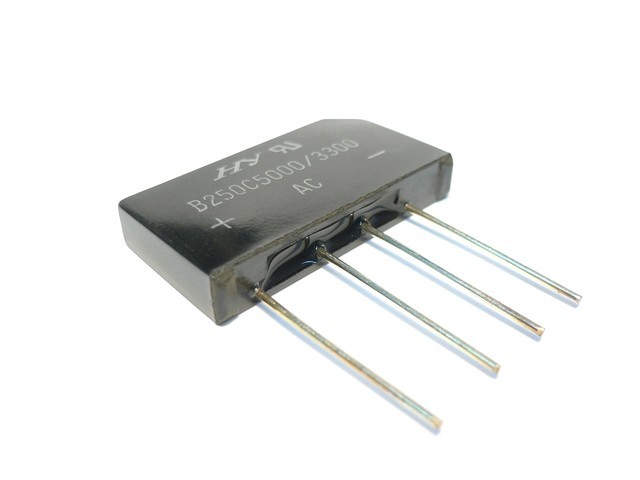

KBL 4Amp es un circuito ya hecho o se hace con diodos rectificadores?
Es un puente rectificador con distribución "En linea" similar a este
