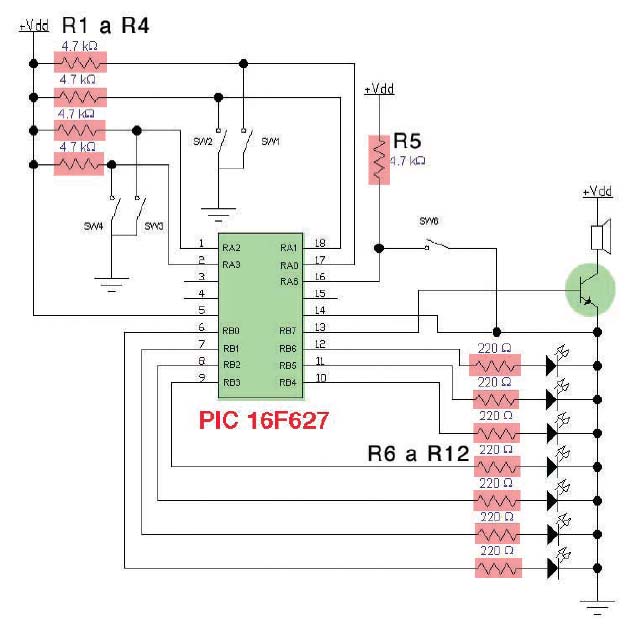

Este circuito genera melodías personalizadas o ringtones que se pueden aplicar a cualquier función, sea el timbre de la casa o la bocina del auto. Para ello se implementan varias tablas en memoria que contienen la partitura y variables necesarias para las notas musicales. Estas tablas se ubican en memoria de programa y utilizan instrucciones RETLW, las cuales devuelven una constante. Las melodías se graban durante la compilación y no pueden ser alteradas. Para cambiar alguna melodía se debe codificar la partitura y modificar el sector de la tabla correspondiente a la melodía a cambiar.
Para este circuito se implementa el PIC16F627 el cual utiliza Reset y Oscilador Interno, de manera de tener disponibles 3 pines extra en el Puerto A para funciones especiales. Los Pines RA<3:0> se encuentran conectados a un Dip-Switch de 4 llaves y a 4 resistencias Pull-UP. Estos pines seleccionan la melodía a tocar.
El pin RA6 está conectado a un pulsador, que al ser presionado comienza la reproducción de la melodía. En el Puerto B se conectan 7 LEDs que generan un efecto visual y se encienden según la nota musical.
El pin RB7, llamado SPK, controla el encendido y apagado del transistor de salida que produce el sonido a través de un parlante.

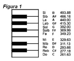

En la figura 1 se muestra una octava de piano en donde las teclas blancas corresponden a los tonos principales y las negras a los semitonos intermedios. A su derecha se encuentran sus nombres y las frecuencias correspondientes a cada nota.
Cada octava posee las mismas notas, pero su frecuencia duplica a la octava anterior. Para identificar cada octava, se coloca un número al lado de la nota musical.
Para calcular las frecuencias de las notas musicales se recurre siempre a la nota central de cuarta octava o A4 (LA4) de 440Hz. La fórmula para obtener el resto de las notas es el siguiente:

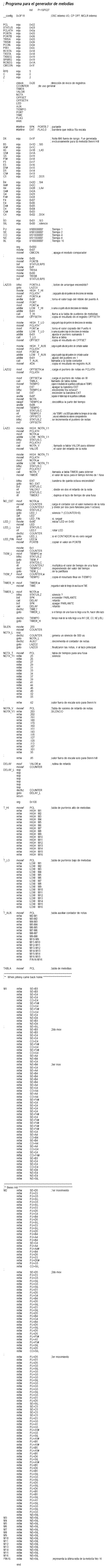

Para obtener cada melodía, se recurre a la utilización de cuatro tablas cargadas en memoria de programa mediante la instrucción RETLW.
[/IMG]
Las dos primeras tablas contienen la dirección de memoria en donde se ubica el principio de la melodía. Como las direcciones contienen 10 bits, es necesario dos tablas independientes con el valor del byte de mayor peso y el byte de menor peso. La forma de hacerlo automático y sin tener que recurrir a cálculos de direcciones es poner las siglas M1 a M16 y los operandos de compilación HIGH y LOW. El compilador calcula automáticamente los valores de los punteros a devolver reemplazando las constantes por las direcciones sin importar a dónde apunten las constantes M1 a M16.
Esto permite agregar notas extra a una melodía, sin importar cuales son las direcciones de los punteros. Estas dos tablas se denominan T_HI y T_LO.
Para saber cuántas notas tiene cada melodía se recurre a una tercer tabla, llamada T_AUX. Esta tabla contiene la resta de los punteros de inicio de la melodía y el inicio de la melodía siguiente. Esta diferencia la calcula el compilador y queda la cantidad de notas a tocar durante la melodía.
