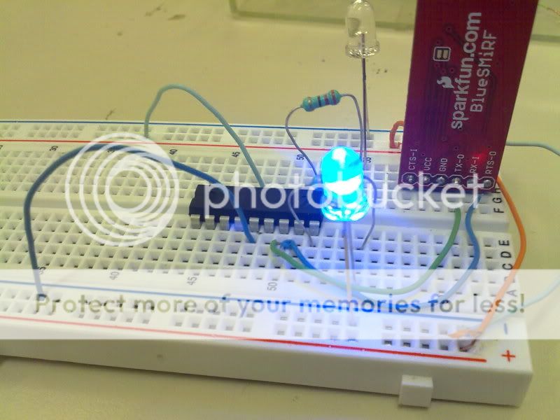

Hola buen dia tenga todo el que lea este tema, es mi primer mensaje en este foro y acudo a ustedes por que tengo cerca de 1 mes intentando un proyecto para la facultad de ingenieria, se trata de un PÎC16f627a conectado a un Bluetooth el cual envia y recibe informacion de imperterminal, necesito que el pic al momento de recibir un dato ejemplo un "1" me encienda un led en el pin b3 o cualquier pin la verdad no importa, tengo un mes intentandolo pero no lo logro, lo raro es que en proteus si hace bien la simulacion, el bluetooth funciona bien es especial para microcontroladores es un Bluesmirf se consigue en la pagina de sparkfun.com, hago la conexion de la computadora al bluetooth por hyperterminal y si se conecta al pic correctamente pero al enviar un dato nisiquiera me aparece en la pantalla lo que escribo ni enciende ningun led el pic, espero me puedan ayudar y dejo aqui el codigo en C, lo compilo en PIC C, muchas gracias de nuevo.

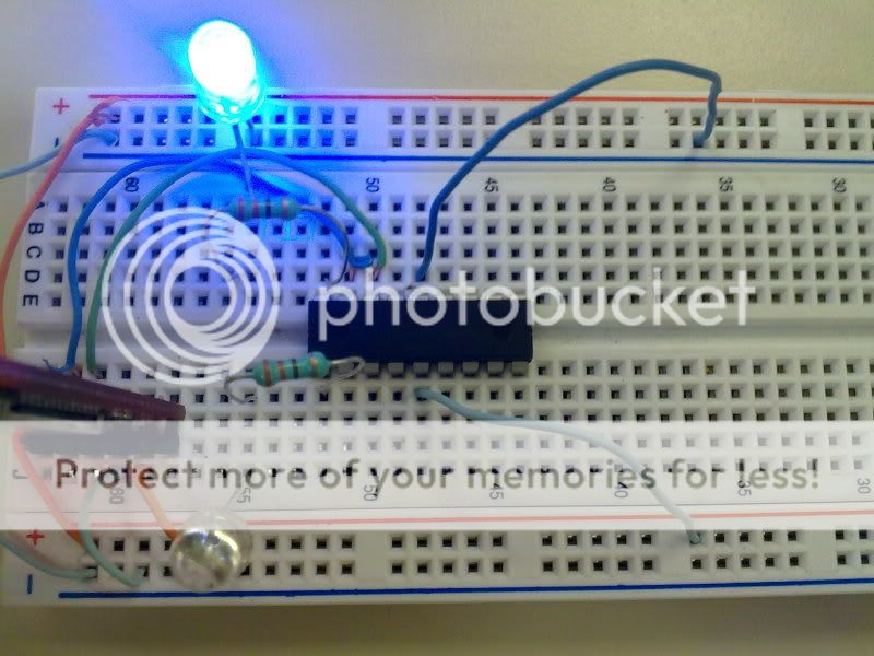

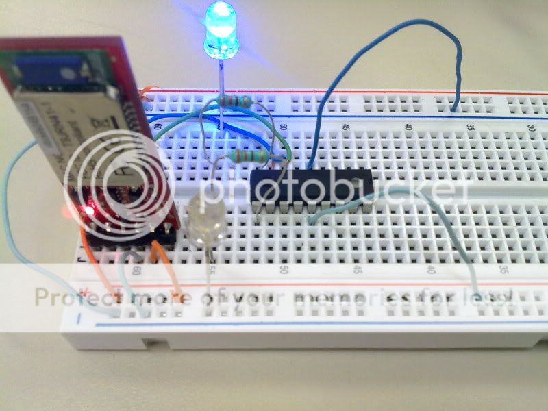

Hola que tal, pues el MCLR lo desactivo "#FUSES NOMCLR" no uso el max232 por que estoy usando un bluetooth para hacer el enlace con la pc, si funciona la hyperterminal y el bluetooth por que una vez hice un puente en el bluetooth conectando el pin rx y tx, hecho esto en la hyperterminal escribia algo y me lo devolvia a pantalla por lo cual descarto que no funcione hyperterminal o el bluetooth, para grabar el pic uso el programa pickit2, es muy desesperante esto de vdd, bueno te dejare una foto de como tengo conectado todo y un video en youtube que es donde me base para hacer esto muchas gracias que tengas buen dia.
P.D.
en algunas fotos aparece un led encendido, esto es un error siempre estaba prendido o cuando desconectaba el pic y volvia a conectar se apagaba el led, jamas a funcionado ningun codigo desde que lo compre, tengo tambien un 16f628a y tampoco lo he podido hacer funcionar.
Video:
Fotos:

Hola, Yo uso el ICD2, no conozco el pickit, pero creo que el problema puede estar en la grabacion del pic.
El tema del Vdd del programador es:
Si quieres usar la Vdd del pickit selecciona la casilla de que dice ON, y desconecta la alimentacion del pic.
Si quieres usar la alimentacion del pic, debes desactivar la casilla.
