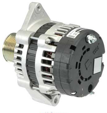

Hola:
La primera foto, me refiero el alternador pequeño, ese alternador es Delco Remy 11SI 24V / 45A 8PK 8600075. (Lo de 8 PK no se que es). Ese es para cargar la batería, así en el cuadro de mando arrancar el motor de arranque gracias a esa batería, luego arranca el grupo electrógeno completo, claro que el alternador que no se ve, almenta un mino edificio completo. Lo que quiero decir que hay dos alternadores, el grande para alimentar todo, y el pequeño para cargar la batería.
Quiero sacar la máxima información de ese alternador de 24V, preferiría el de 12V pero este es el que tengo. Por ahora no encuentro las carácterísticas en pdf por Internet.
Tiene cuatro polos y dos m´sa pero en grande.

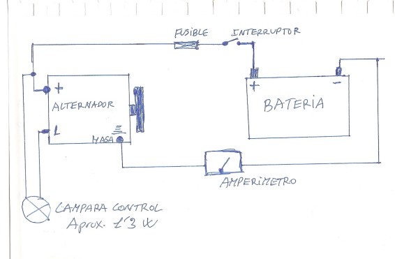

Quiero aprender como se conecta a un abatería y poder cargarla. Aquí abajo hay un circuito.
Por lo que se ve, le falta un regulador de tensión, no son muy caros. Cualquier información más acertada de como conectar este alternador a la batería con su regulador y todo es de gran ayuda.
¿Alguna sugerencia?

Esos alternadores suelen poseer regulador de tensión interno
Hola:
Hablando en resumen de lo que tengo pensado hacer es girar ese alternador con el método que sea, lograr que sea capaz de cargar una betería. Luego poner un inversor a esa batería cargada y encender un aparato de 220 VAC por ejemplo.
Ahora me entero que el regulador está dentro del alternador. Según aquí está fuera, pero bueno.
Lo que quiero es toda información posible de como conectar de modo correcto el alternador y que la batería cargue. Como hacen los coches, lo que este alternador es de un grupo electrógene diesel. Además, incluye hasta luz piloto.

Aquí abajo un circuito hecho a mano. ¿Hay que fiarse?

Sigo investigando. Por lo qu ehe leído, unos tienen el regulador interno, otros externos. En mi caso, el alternador modelo Delco Remy 11si 24V / 45A, pare que lo tiene dentro. Quiero saber si puedo cargar la batería conectándolo directamente los dos bornes en parelelo.
Como puse en el enlace arriba para el 11si, si va a 600 RPM, son de 12V / 95A. Espero lograr como conectarlo.
