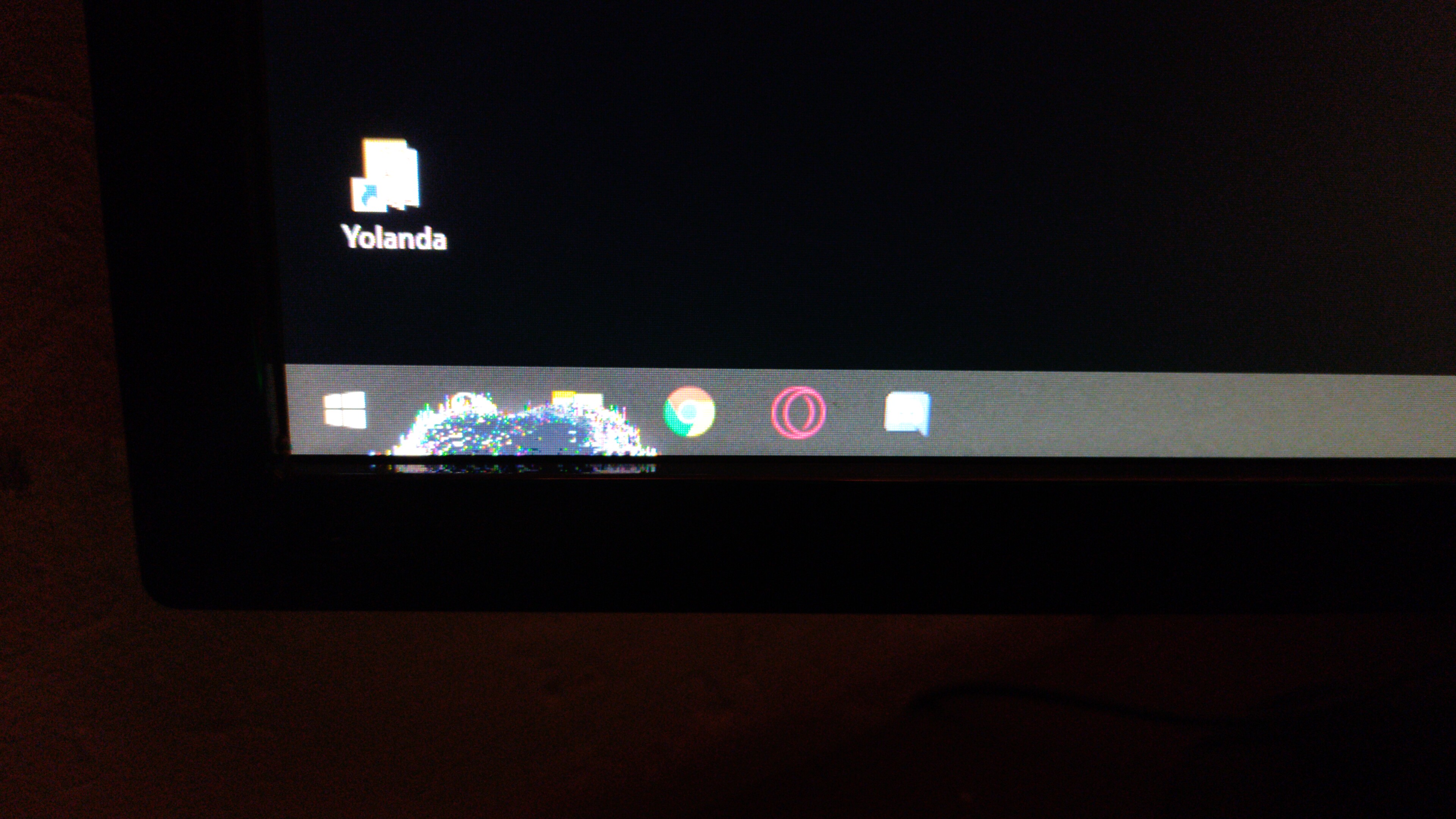

Buenas tardes, tengo un problema con mi monitor de mi pc! Él enciende y funciona muy bien pero para encenderlo primero debo retirar el flex de la tcon y allí arranca, luego conecto nuevamente el flex y funciona normal sin ningún detalle todo el día..
Buen día, si lo enciendo, sin retirar el Flex, se queda todo en blanco, y, de verdad mil gracias por su interés, y preocupación; Pero ya encontré la falla, y se las voy a comentar aquí, para que la sepan, aunque a mi me paso x novato tal vez alguno con mas experiencia lo hubiese resuelto mas rápido.....
Encontré 3 filtros abombados en la parte de la alimentación que alimenta la tarjeta de video, los reemplace y solucionado :)
