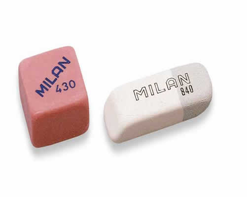

te paso un truco de oficio,para limpiar los contactos del flex ,pasale un goma de borrar,eso lo deja bien pulido,y lo toques con dos dedos despues a los contactos,para que no se oxiden
casi me olvido,pasale con cuidado en sentido de la tirita de cobre,
