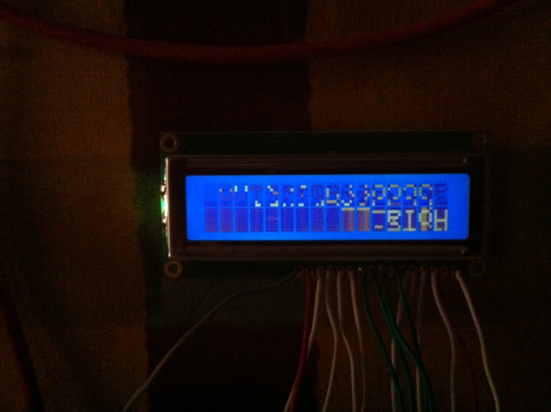

Hola!
Me he comprado un display LCD pero no consigo que muestre nada.
Cuando lo enciendo sale la primera linea en negro y la segunda en blanco. Segun he leido cuando pasa esto es que no se ha inicializado bien.
En la web donde lo he comprado pone en la descripcion que el controlador es ST7066U, pero luego le doy al datasheet que viene en la misma pagina y pone que el controlador es el KS0070B
Estoy programando con el CCS y he probado ha cambiar la libreria lcd.c la funcion lcd_init() por una para funcionar con 4 bits para el ST7066U pero nada . Ya he perdido la cuenta de tantas librerias que he probado.Tambien he probado una libreria que valia para el KS0070B pero nada.
Tambien he probado hacerme mi propia funcion lcd_init segun ponia en el pdf de la pagina donde lo compre, pero no hay resultado, siempre sale primera linea negra. (Ni que decir que tambien he probado la libreria que viene en el ccs sin modificar nada)
¿Alguien tiene una o la funcion lcd_int compatible con esa LCD?
#3
Acabo de solucionarlo, resulta que LCD era un displaytech 162A y el datasheet de la tienda estaba mal, su controlador es el ST7066U. Ya he cambiado la funcion del lcd_init para este controlador, pero a la hora de encenderlo me encuentro con esto: (la imagen esta al revés)
Deberia de poner en la primera linea "Hola Mundo" y en la segunda "abcdefghijk"
La cosa curiosa es que cuando acerco mi dedo a los cables se visualiza perfectamente pero cuando lo alejo se vuelve a poner como la imagen. Me imagino que esta vez será problema de hardware no?
He comprobado los cables y parece que estan bien conectados a la protoboard.
Un Saludo
Mas bien parece un problema de tiempos (hay que revisar la biblioteca) o de contactos "defectuosos" que están deformando las señales de datos y/o control.

Con la libreria del HD44780 no me va sale una linea en negro. Tiene el driver ST7066U, con la función de inicialización que he puesto en mi anterior mensaje va pero sucede lo que he dicho.
He probado a poner 8MHz en el oscilador en vez de 4MHz como pones tu D@rkbytes, y se disimulan los caracteres raros que salen al acercar la mano. Cambiando los tiempos de inicializacion se deforma mas o menos (pero no llego a dar en el clavo).
Pero no estoy seguro de que sea solamente prolema de los tiempos ya que he probado a poner un led en una patilla del pic junto a la lcd y se apaga cuando acerco la mano.

Eso es lo más extraño del caso. Los niveles deben ser estables en las salidas del PIC.
Revisa tu fuente de poder, ya que posiblemente exista ruido.
Cuando acercas tu mano a la pantalla ó al PIC, no debe haber cambios, aún tocando las conexiones.
Espero que hayas realizado la prueba con el código que puse. Ese código funciona bien para probar.

He probado a cambiar la fuente por una de 12 V ( bueno mas bien un transformador) y transformandolo a 5V con un LM7805 . Y se ve los caracteres raros, me he fijado que cuando desconecto la fuente se ponen bien las letras y se quita ese "ruido" en el display, y se mantiene bien durante 5 segundos ( He medido la tension en esos 5 segundo y siempre da 5V exactamente los mismos que cuando esta conectada la fuente, excepto cuando ya se apaga el display que da 0V) Me imagino que tendra algo de energia cuando se desconecta, pero no entiendo por que se pone bien en la desconexion . :confused:
Por otro lado he de decir que la lcd solo funciona cuando el Reset no esta conectado, cuando esta conectado a la fuente se pone la primera linea negra :(
Un saludo

me he fijado que cuando desconecto la fuente se ponen bien las letras y se quita ese "ruido" en el display, y se mantiene bien durante 5 segundos ( He medido la tensión en esos 5 segundo y siempre da 5V exactamente los mismos que cuando esta conectada la fuente, excepto cuando ya se apaga el display que da 0V) Me imagino que tendrá algo de energía cuando se desconecta, pero no entiendo por que se pone bien en la desconexión.
Yo insisto que tienes problemas de filtraje.
Y cuando desconectas la fuente de la red, es cuando deja de existir el ruido.
Con el voltímetro podrás medir el voltaje, pero no el nivel de rizado que tiene la fuente.

Lo acabo de solucionar. Estaba sospechando del pin MCLR y lo he desactivado y voila! El ruido ha desaparecido!
No tengo ni idea a que puede ser debido que aparezca ruido cuando esta activado el MCLR la verdad, si a alguien le pasa algo parecido que pruebe esto.

Cuando el pin MCLR está activo MCLR = ON y si éste pin es llevado a 1 lógico (VDD)
El programa debe funcionar normalmente, cuando es llevado a 0 lógico (VSS),
entonces el micro entra en estado de reset.
Solamente cuando MCLR está configurado en ON y el pin queda flotando ocurre lo que mencionas.
En fin, que bien que lograste solucionar el problema.
