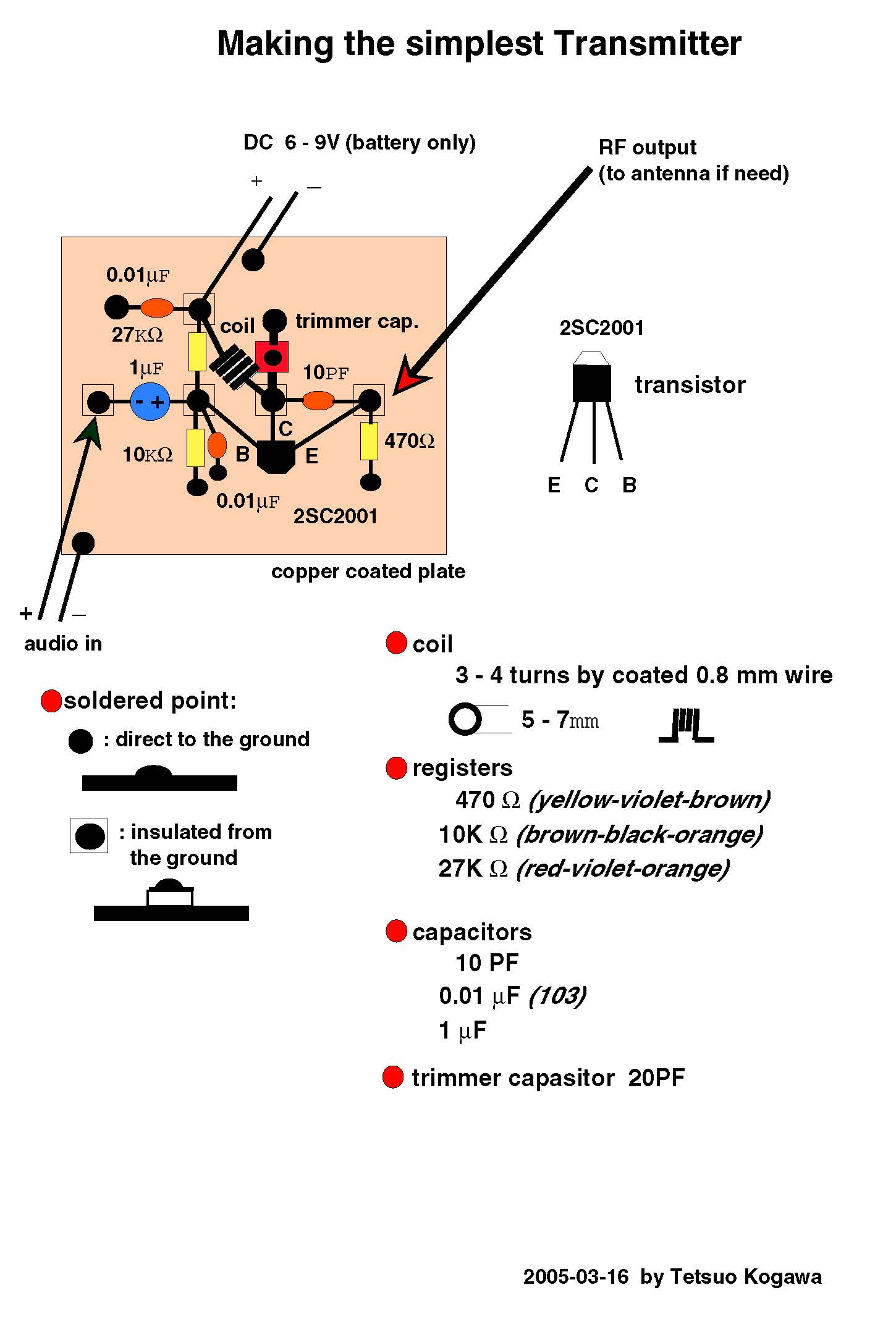

hola amigos del foro hace tiempo que no escribia, bueno la cosa es la siguiente arme un radio transmisor pequeño con un alcance de 3 metros .Mi problema es el siguiente solo suena bien si lo sujeto con la mano al dejarlo en la mesa emite un sonido estatico bastante desagradable y tambien descubri que si lo dejo sobre algo metalico ejemplo tocando un alicate suena bien otra vez .....como lo soluciono,,,,pd agrego link del circuito

Lo que sucede es que tu salida de antena carece de un plano de tierra. Entonces toda la placa se carga de radiofrecuencia y hace cualquier cosa (realimentaciones internas, etc.) Conéctale una antena con un trozo de cable coaxial. Como no has dicho en qué frecuencia funciona el aparato, no puedo aportarte datos de la antena y cable necesarios para un buen funcionamiento.

lo arme dela forma tradicional con la placa impresa y perforaciones.... ademas la antena que le puse es de una radio receptora vieja que es de un solo polola frecuencia es 98.6 fm

En esa frecuencia, el 1/4 de onda es 76 cm (300/F) /4. La velocidad de propagación de los coaxiles de dieléctrico sólido (polietileno, etc) es de 0,66 Y las de dieléctrico de espuma varía entre 0,66 y 0,8 aproximadamente. Si consigues RG58 de dieléctrico sólido, corta un cable de un número impar de cuartos de onda (por ejemplo 5/4) (76 cm x 0,66 x 5/4) Eso te daría 2, 51 M. Suelda la masa del coaxil a la placa y el vivo a la salida de antena de la placa. En el otro extremo la varilla de antena, ajústala a 76 cm y prepara una "contraantena" para la antena, que puede ser un trozo de cualquier alambre de 76 cm en oposición a la antena, conectado a la masa del coaxil donde va la antena, y que va en dirección opuesta a ésta (es decir formado una recta con tu varilla de antena. Así vas a evitar que se te acumule toda la radiofrecuencia en la placa. Verás que al acercar la mano se produce poca o ninguna variación, ya que la antena va a absorber toda o gran parte de la radiofrecuencia generada. La otra posibilidad es hacer una antena "pincho", para lo cual el "plano de tierra" consiste en 3 o 4 varillas de 76 cm, colocadas a 120 grados del irradiante. Es fácil de haser conectando tu varilla de antena a un conector coaxil tipo PL259 y soldando los alambre del plano de tierra hacia abajo (que pueden hacerse con alambre de bronce para soldadura de 76 cm c/u) en los agujeros de un conector coaxil SO239 (la hembra para atornillar de un PL259), doblándolos inmediatamente a 120 grados respecto a la varilla de antena. Se puede improvisar u pequeño mástil para colocarla con caño de 1/2 pulgada de plástico grueso o metálico y pegando con epoxi la parte trasera del SO239 donde van soldados vivo y masa del coaxil. Así sí va a funcionar bien. La antena es en cualquier transmisor el elemento más importante del equipo. El mejor transmisor, si no tiene una antena adecuada, no funcionará, o lo hará muy mal
