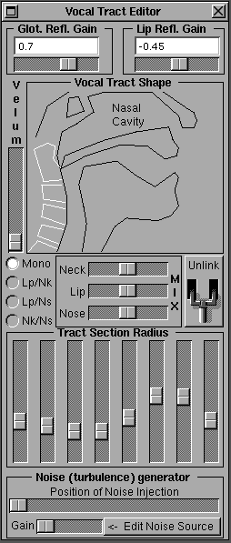

Un método de compresión del habla se basa en un modelo físico simplificado del tracto
vocal (desde las "cuerdas vocales" hasta los labios), modelado como una sucesión de
"tramos de caño" desadaptados en impedancia acústica.
La desadaptación proviene de las diferentes "secciones" del tracto vocal, y genera
múltiples reflexiones internas. Resultado de estas reflexiones, a la salida se obtiene un
único fonema.
Aquí se puede ver un aparato que realiza ese proceso físicamente, con un tracto vocal
hecho en silicona y controlado por unas pinzas que le daban la sección a cada tramo.

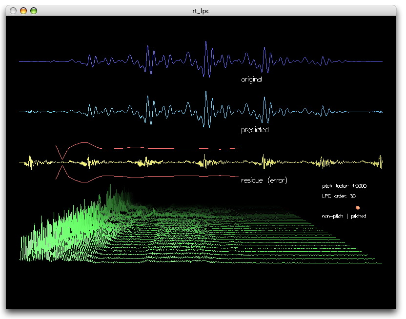

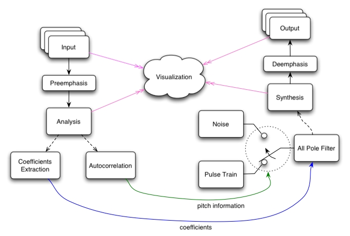

Así, el tracto se puede representar mediante el conjunto de coeficientes que describen
el sistema. Estos son los coeficientes de predicción lineal o LPC.
Los LPC representan las sucesivas desadaptaciones acústicas entre un "tramo de caño"
los vecinos.
Para el cálculo de los LPC se suele emplear el método de Durbin-Watson basado en la
autocorrelación
de la señal.
Entonces los fonemas se pueden "codificar" mediante los LPC del tracto vocal (apenas
14 coeficientes por fonema). Y como a cada fonema le corresponde un único conjunto
LPC es posible usar este método para almacenar el habla humana en forma compactada.
Para darse una idea:
Supongamos querer almacenar el fonema "la", de 1 segundo de duración, muestreado
con un pic a 10.000 muestras por segundo (10 kSps).
Almacenando todas las muestras digitalizadas se deberían guardar 10.000 datos (10 kB).
El método LPC permite describir el mismo fonema con solo 14 coeficientes ...
lográndose una compresión de casi 1000 veces !!!
Nota: El valor óptimo que surge del análisis de errores es 14. Con mucho menos de 14
coeficientes se tiene una resolución pobre, con mucho más de 14 el sistema de ecuaciones
se vuelve inestable.

Funciona más o menos así:
Cuando uno habla frente al micrófono, el sistema captura el sonido (original), calcula los
coeficientes del tracto vocal, genera una señal propia (predicted) y la manda a los parlantes.
También se pueden modificar algunos parámetros del proceso. Para eso, simultáneamente se abre una ventana tipo DOS con información para manejo desde teclado.
Para que funcione, al tipear las teclas, el "foco" debe estar en la ventana gráfica.
La pantalla que se abre en Windows es como esta.
En lo más alto de la gráfica se ven ambos oscilogramas: original y predicho.
Mas o menos en el centro de las gráficas, en color rosa, se muestra una representación del tracto vocal. Con el comando "v" se puede ver en forma de tramos de tubo consecutivos.
Fuente: http://soundlab.cs.princeton.edu/software/rt_lpc/
