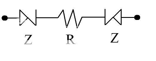

Amigos !!!!!!!, estuve viendo y muchos explican para utilizar como proteccion de bocinas o tweters 2 diodos zener en antiparalelo , justamente en paralelo al driver o en cuyo caso al tweter .
Mi pregunta primera es: ¿ademas de colocar los 2 zener , se necesitaria tambien una resistencia ? y si fuese asi de cuanto? porque sino generariamos un corto eléctrico . y los zener tienen que ser de una tension maxima para darle el pico de encendido de la rama protectora . de cuanto? .... me gustaria saber si funciona realmente bien y si muchos lo armaron .

Por otro lado djmartin86, los zeners no se quemarán tan fácil si entre ambos le instalas una R de 100 ohms por 1/2 watt, y menos existirá un corto circuito con los zeners... solo actuarán como "recortadores" de transientes. Verás, el pulso al sobrepasar la tensión zener hará que entre en conducción. Si por el zener circulara mucha corriente, se quemarán por avalancha, por ello una R=100 ohms limita la corriente y acumula la diferencia de potencial excedente.
Vp=Vz+Vr+0,7v
Donde Vp es el V de la transiente; Vz el V del zener; Vr el de la resistencia y 0,7 es la caída de tensión sobre el diodo zener que fue polarizado directamente. Mientras las transientes no superen, al menos, el Vz + 0,7v este sistema de protección no entrará en conducción... y si lo hace, la R debiera de poder ayudarles a aguantar el flujo de corriente.

Fue buena la de osciloscopio ..... igual me parece que los diodos no van en anti paralelo ... creo que van en serie o sea uno en inversa y el otro en directa en serie con la resistencia limitadora .
Cuando esta en semiciclo nnegativo se pone en inversa el diodio que antes estaban en directa y y se pone en directa el diodo que estaba anteriormente en inverso ... como decian arriba ,,,,
La tension total seria .... la VR+VD(DIRECTA)+VI(INVERSA) ....

sigo manteniendo que los 2 diodos van en serie y no en anti paralelo porque si estarian en paralelo se acoplaria la R limitadora sobre el tweter o driver todo el tiempo cerrando circuito por que 1 de los 2 diodos quedaria en directa.

(y) tienes razón, no es anti paralelo... están en serie y opuestos:
Este sistema se coloca justo en los terminales del parlante a proteger (+) y (-) y no en la salida del amplificador, tampoco se usa en serie con la salida del amplificador. Tu osciloscopio te ayudará en parte...
