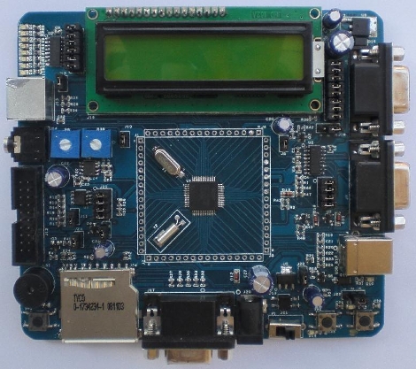

Te recomiendo que te busques algún micro ARM de 32 bits con host USB. Podrías facilmente instalarle Linux y manejar la webcam como webcam por el puerto USB. Y se te facilitaría bastante la programación.
A algo así me refiero:
Esa por ejemplo es una placa para prototipado en ARM7 que tiene, entre otras cosas: Dos puertos RS232, USB, VGA, SD card slot, piezo buzzer, JTAG, audio out, conector para teclado PS2, display LCD de dos lineas. Usa el micro LPC2148 y es baratísima, sale 40 dolares.
Ese tipo de microprocesadores son de la misma familia que los que usan los iPod o las nintendo DS por darte ejemplos.
Otra opción más barata y facil de conseguir sería un router con USB host y con posibilidades de instalarle Linux. Sería más o menos parecido pero más facil y barato de conseguir.
Otra opción (un poco más cara pero más simple), ya llendonós a una arquitectura x86 sería una mother nanoITX (sería parecido a lo de desarmar la mininotebook, pero sin desperdiciar un montón de cosas, simplemente comprás una mother con micro realmente chicos -en tamaño-).
