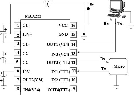

ah es que en mi circuito el tx/rx del pic estan conectados al rx/tx del modulo
por eso pense que el max232 me serviria como algo parecido a esta imagen que es igual solo que cableada y no con el modulo bluetooth pero la idea es la misma
claro que no tengo como enviar el dato desde el teclado :LOL:
creo que no me servira proteus en este caso

usar o no el max232 dentro de proteus no creo que sirva de mucho, por otro lado, simular todo el proceso RS232 y verificar que así sea, se puede usando el Virtual Terminal.
Para otros casos si se pretende usar el ambiente (circuito) virtual del proteus y conectarlo a un software (programa) vía el puerto serie, se puede con la herramienta COMPIM + el programa Virtual Serial Port Driver.
No veo otra forma.
