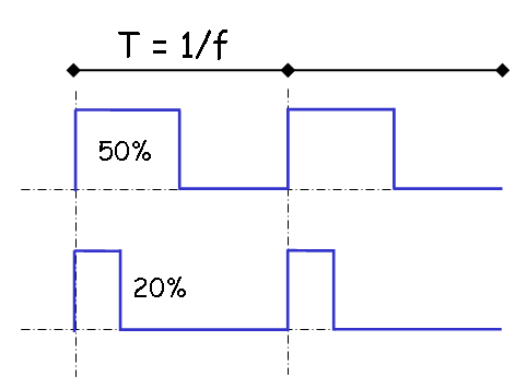

Hola,tengo el siguiente esquema para pwm,mediante un amplificador operacional de potencia
Lo tengo hecho para una tensión de alimentación de 5V y el valor de la resistencias(Kohmios) lo tengo calculado con un divisor de tension a la salida del 555,me gustaria elevar la tension de alimentacion a 10V,por lo que necsito la relacion de resistencias 2R2=R1,el problema es que pasar la tension alimentacion de 5V el motor se enbala mucho,que podria hacer?
gracias

#6
A ver , modificando lo del 555 modificás el ancho del pulso , manteniéndote en los 10 V , o sea PWM.
Si modificás lo del operacional disminuis el voltaje disipando esa potencia en calor.
Yo cambiaría la configuración de operacional a comparador o como amplificador con un poco de ganancia (supongamos 2) ya que la pata 3 del 555 no llega a +B ni a masa
Saludos !

#8
:unsure: Estás tratando de regular la velocidad utilizando dos métodos al mismo tiempo (n)
Al grano , con un PWM podés alimentar tu motor con 10 V pulsantes , de manera que si el ciclo de trabajo es del 30 % , entonces 0,30 por 10 V te dará el equivalente a los 3 Vdc , ¿entendés?
Si la tensión fuera de 24 V , entonces no podrías superar el 13 %
Pero la salida oscilará entre masa 0 V y los +B de 10 V.
O sea que tenés que seguir probando el valor de la resistencia que puesta en la punta del potenciómetro te permita llegar a un máximo del 30 % del ciclo de trabajo. Probá con 47 o 33 Kohms.
Saludos !

#12
¿ Entonces no entendés como hace la PWM para que con pulsos de 24 V , tener un Voltaje eficáz o equivalente a 3 V ?
Fijate que todos los PWM utilizan un transistor como amplificador (de corriente) para los pulsos y no regulan con un operacional el voltaje de salida.
