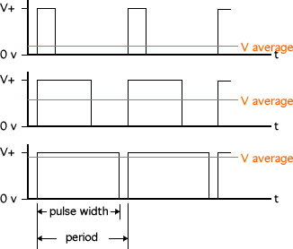

¿Cual es la diferencia entre un variador de frecuencia y un modulador de ancho de pulso (PWM)?
Planteo esto, porque me imagino que un modulador de ancho de pulso,es en escencia tambien variador la frecuencia.

No, en un PWM es eso, solo varia el ancho de pulso pero con la frecuencia constante (periodo constante).

Partamos de la siguiente base:
Tperiodo=Ton+Toff (Señales cuadradas)
duty=Ton/Tperiodo
Ton: tiempo en que la señal esta en "1"
Toff: tiempo en que la señal esta en "0"
Tperiodo: el periodo de la señal
fseñal=1/Tperiodo
Uno puede variar el ancho del pulso (Ton) sin que el ancho del periodo varie, ej.:
Ej1:
Ton=0,5mSeg
Toff=0,5mSeg => Tperiodo=1mSeg y duty=0,5 o 50%
Ej2:
Ton=0,75mSeg
Toff=0,25mSeg => Tperiodo=1mSeg y duty=0,75 o 75%
El periodo se mantuvo constante, no asi el duty.
¿Para que me sirve modificar el duty?
Cuando calculas la tension media de una señal (diriamos que es "el promedio de dicha tension"), la misma esta fuertemente relacionada con el duty, es decir que es proporcional, con lo cual si por ejemplo manejamos un motor o una lampara por medio de PWM, en funcion del duty le estaremos entregando mas o menos tension media, que se traduce en mayor o menor potencia en la carga.
Por otro lado un variador de frecuencia, simplemente varia la frecuencia, y si volvemos al caso de la tension media, uno llega a la conclusion de que variar la frecuencia no aumenta o disminuye dicha tension, es decir que es independiente.
