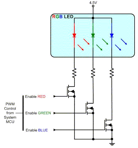

¿Que circuito integrado (¿oscilador?) concreto podria usarse para hacer que el led rgb de 4 patas vaya cambiando automaticamente de color (de forma atenuada) y que pueda detenerse en un color concreto?
Añadiendo un controlador al esquema que propone Alejandro Sherar, que aqui redibujo si se me permite
Quedaria de esta forma:

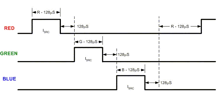

El problema es que la salida es del tipo cuadrado:
Lo cual quiere decir que no se hace una mezcla atenuada de colores y el resultado es encender en rojo, verde y azul seguidamente sin mostrar una paleta de muchos colores....
Alguien sabe como conseguir el mismo resultado pero sin que las ondas sean cuadradas??
Gracias por vuestra ayuda.
En algunas pruebas que hice, si se mezclan los colores, el problema de la onda cuadrada es que genera muchos armónicos.
PD1: Las pruebas las hice con 9 led's de potencia de 3W cada uno.
PD2: Los PWM deben de estar sincronizados

Lo hice con un microntrolador(uC), el problema..... no se si es un problema para mi no quien sabe si para ti... es que es un PSoC. Pero bueno eso lo podras hacer con otros componentes que yo no conosco pero de seguro los hay.
Como dije antes el pwm genera armonicos entonces el mismo PSoC tiene un modulo dedicado al color que hace la misma función de un PWM pero no lo es ... en fin me estoy saliendo del tema.

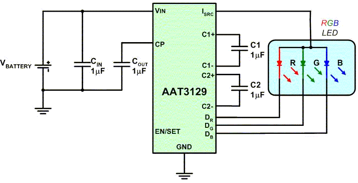

Estaba viendo este integrado, pero no se si sirva (tampoco se si es PsoC)....
http://www.linear.com/pc/productDetail.jsp?navId=H0,C1,C1003,C1039,C1767,P37366
Igual podria hacerse usando 3 chip 555, pero este solo genera ondas cuadradas y siendo asi no podria hacer mezcla de colores (atenuadas), verdad?
En definitiva, lo que me gustaria saber es si se existe un integrado (o circuito que se pueda hacer de reducido tamaño) que genere una salida de este tipo, donde conectar un led rgb de 4 patas. Como podeis ver, el solapamiento de las ondas de cada salida hace la mezcla de colores. Si, ya se que es lo mismo que hace un led autocambiable de dos patas, solo que este circuito deberia permitir parar y mantener la tension en un momento determinado (mediante un pulsador), que es lo que uno de dos patas no puede hacer... o me equivoco???
Gracias a todos.
