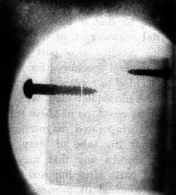

La idea de estos experimentos, es tratar de lograr algo capaz de imprimir radiografías en papel fotográfico (o de radiografías, que es más sensible a los rayos X), y otra cosa que se me ocurrió, es tomar un vidrio, pintarlo con algún material fluorescente a los Rayos X (Pendiente probar con diferentes fosforos), y montarlo delante de una cámara Web barata para obtener video de rayos X en tiempo real. (Ya hay cámaras de Rayos X, yo he jugado con una :LOL:, pero no pude encontrar mayor información de cómo funcionan).

Les dejo unas imágenes tomadas con máquinas de Rayos X caseras empleando estos métodos.

Bueno, que satisfacción, entro al hilo y veo que fue tomado de mi blog en parte, luché bastante para poder hacer algunas radiografías, en este momento tengo proyectado hacer un tubo de RX casero, hace pocos días recibí el material para el anticátodo lo mas difícil es el trabajo en vidrio, tengo el vacío los materiales todo solo que hago un pegotes asquerosos queriendo soldar vidrio.
