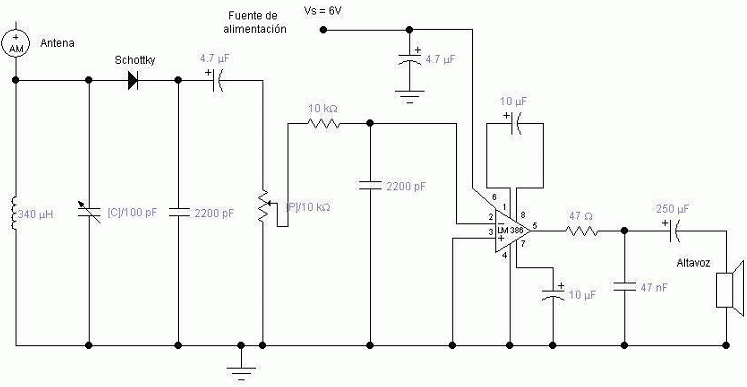

Receptor AM: No me llega señal
Bueno segui el tutorial este de como hacer la radio, la estoy haciendo en protoboard.
https://www.forosdeelectronica.com/proyectos/receptoram.htm
Mi problema es que en la bocina solo se escucha el sonido de bocina(el que suena cuando le subes y no tienes puesto nada) lo tengo con una antena de ferrita ya le estube cambiando la antena por cable, etc. y no consigo que me detecte alguna señal, que puedo revisar para que me agarra una señal o en que puedo estar mal?
Gracias por su ayuda :)
EDIT: Por que en el diagrama del receptor el pin 2 y 3 estan cambiados? no deberia ir el pin 2 a tierra?
Lo de la pata 2 y 3 googleá "amplificadores inversores y no inversores"
Si tocás la pata 2 con el dedo hace BRRRRR ?
No hay mucho secreto , la bobina y el capacitor hacen la sintonía y el díodo demodula.
Así que , o está fuera de valor la bobina , o fuera de valor el capacitor , o el díodo no le va
Pus miren es que mi profe nomas nos dio el diagrama y no nos dio los nombres, solo el puro diagrama y de hay sacamos los materiales ya que ocupe ayuda recorri a buscar en google y me encontre con el proyecto y mire que el diodo schottky es el 1N y un capacitor de poliester, yo estoi usando un diodo schottky que me dieron en la tienda de electronica no pedi ninguno en especial y tampoco capacitor de poliester(puse otro ceramico) y la bobina el profe nos dijo que hicieramos una con un cable de cobre con 5 vueltas y de antena usaramos una ferrita. En si nosotros teniamos que adivinar el material .__. creen que esto sea el problema y que me recomiendan??
Como te dijeron , son 80 vueltas sobre un tubito de cartón que pueda deslizarse sobre la varilla, mínimo 60 :
entonces conecto la antena de ferrita a negativo hacia la antena(que uso de antena??) y del mismo punto conecto el capacitor variable y el diodo schottky? todo esto en un mismo punto o como??

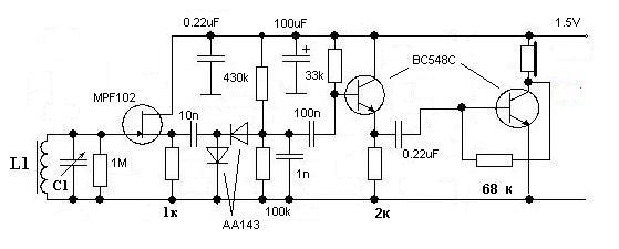

No seas tan esceptico. El circuito es facilissimo. Es una "radio de galena" + amplificador. Ni mas ni menos. (la radio de galena sin amplificador no necesita alimentacion, solo buena antena) Los diodos de germanio se sustituen con los "Shottky" - BAT85, BAT54, 1N5711 etc... Si tampoco los encuentres - te aconsejo ponerle un 1N4148 (son de silicio, chiquititos y se usan mucho en todo tipo de electronica/electrodomesticos), pero "abriendole" un poco con resistencia conectada al anodo y "+" bateria. La resistencia - no se el valor exacto, ay que probar. Pones una de 430k - 510k (digamos) conectada en serie con potenciometro 1M (1.5M, 2M, 2.2M - lo que encuentras) y a buscar su "punta de trabajo".
El inductor (para las "Ondas Medianas" o "AM") ay que enbobinar sobre un tubo de papel o plastico o cristal (etc..) con diametro 10....70mm. Mas grande sea el diametro - menos hilo de cobre necesitaras. Para el tubo de 10mm hay que enbobinar mas o menos 100 vueltas. para de 70mm, creo, que 50 sera bastante. El hilo (normalmente) se usava siempre esmaltado 0.1 - 0.5mm. Pero yo, hace poco, utilizo el hilo de 1mm aislado para redes 220V :D Mas gordo sera el hilo - mas ganancias (Q) tendra el inductor (menos perdidas por skin-effecto). Asi que - mas grande tamaño tiene inductor - mejor.
Se puede aprovechar tambien el choque de 220 - 470uH (aprox.), pero con mas perdidas de señal.
Para que sacas algunas dudas pon en "youtube" "radio galena" o "crystal radio" etc - te va salir 1000 videos como se hacen las radios y mucho mas.
Suerte.
PS http://radiokot.ru/forum/download/file.php?id=120278 aqui se ve como se "abren" los diodos con voltaje bajito atraves de resistencia 430k, para suvir la sensibilidad (un ejemplo). Este circuito funciona de 100%. los diodos AA143 - tambien de germanio. Use cascos normales, conectados en serie (32+32=64 Ohmios)
PPS Antena - un cable colgado por ai, mas cerca de las ventanas, o entre dos balcones, o entre ventana y un arbol. Mas largo sera el cable usado - mas ganancia tendra esta antena y el receptor en general. El mejor amplificador - es buena antena!
PPPS Para la banda de "Ondas Largas" hay que multiplicar x3 la cantidad de vueltas, para las "Ondas Cortas" - dividir /3
