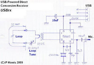

necesito que alguien, conforme a sus experiencias, me recomiende algún Receptor SDR (Radio definido por sotware) que trabaje en la banda de 40 m.
tiene que ser algo HOMEBREW, hecho en casa, pues lo emocionante es hacer uno mismo los equipos.
quiero hacer un circuito que use el NE602 ademas de algunos integrados CMOS o TTL que sean de fácil adquisición.
tengo poca experiencia con SDR y por esto pido recomendaciones...

#6
Hola Isedr el primer circuito es el correcto en su estado mas basico claro esta, con el se puede obtener la señal I+Q desfasadas una de la otra pero con el sa602 no, ese seria mas bien un down converter donde entrarias directo a la placa de conido con una F.I. de valor bajo que dicha placa puede procesar para digitalizar caso de unos 12 a 15 khz .
Andar anda a 1/2 pero no es el correcto para sacarle el maxio de jugo a los programas de sdr.
Hay alguna forma de usando dos sa602 obtener las señales I+Q desfasadas?
No se si "I+Q desfasadas" es el nombre correcto pero se a que te referís cuando decis que el sa602 anda a medias.
