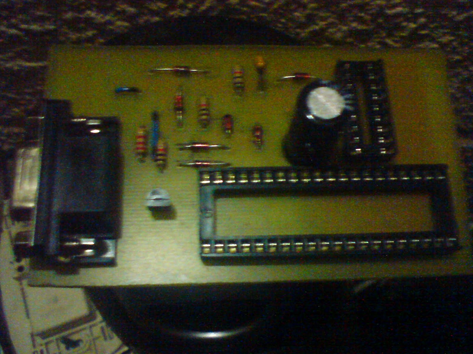

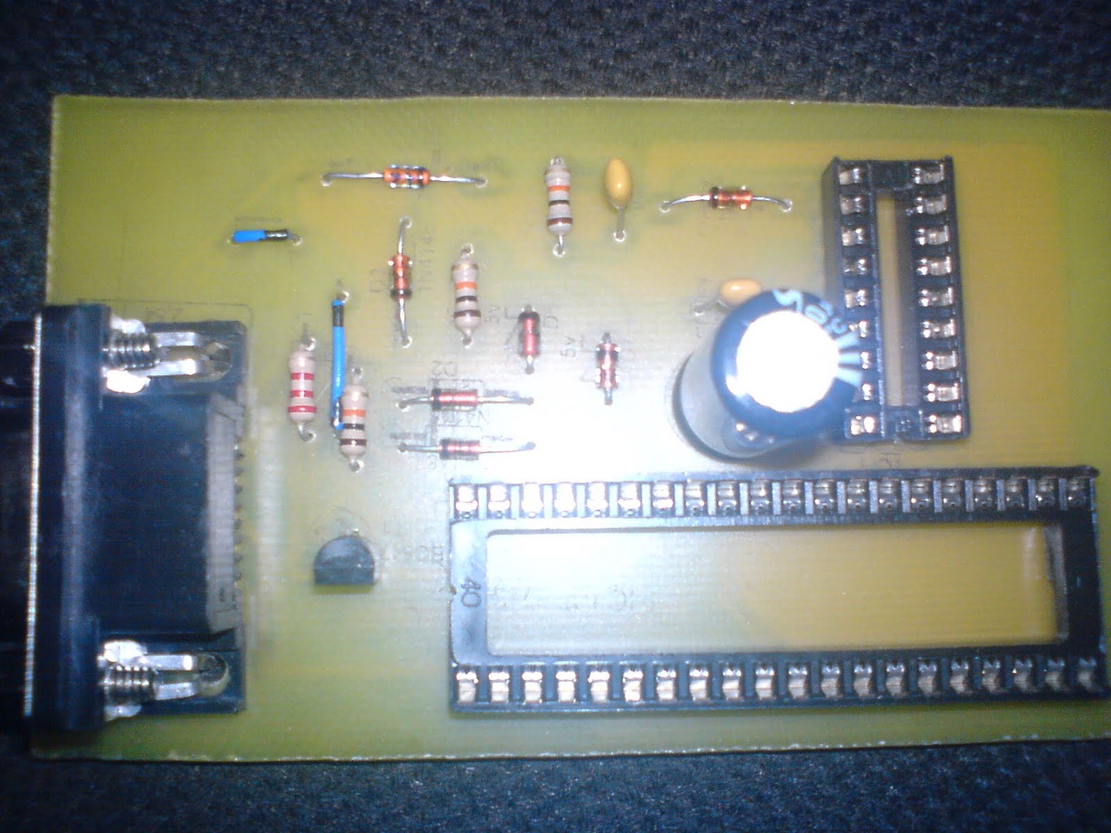

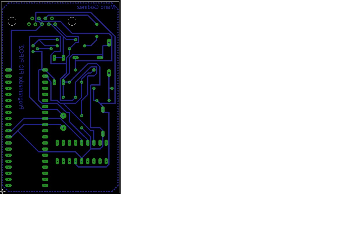

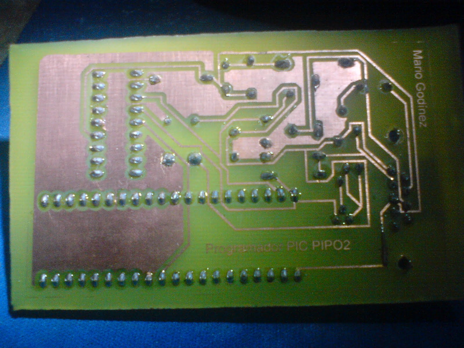

tengo un problema, ya he hecho varios programadores de PIC pero ninguno me ha funcionado hasta el momento, hice un programador de puerto paralelo y utilice el software EpicWinn, no me funciono y crei que era cuestion de mi puerto paralelo ya que es una placa PCI que al parecer no funciona o no se como hacerla funcionar. luego por dejar de lado este problema estoy intentando hacer programadores con el puerto serial; el que realice fue el PIPO2 y lo intente utilizar con el IC-PROG, al principio de todo me tiraba un error de "priviligied instruction" cada vez que lo iniciaba, lo que hice fue ir a las propiedades del IC-PROG y activarle la compatibilidad, dejo de tirar este error; lo siguiente fue, que cuando intente programar el pic16f84 me decia "error de verificacion en la direccion 0000h" lo cual me hizo pensar que mi pic estaba quemado asi que hice la prueba del hardware de icprog y solamente me tira 5.26 de VCC luego al darle habilitar a lo demas no saca ningun voltaje. por ejemplo: al darle habilitar MCLR tendria que tirar 12 o 13v lo cual no hace. me gustaria saber si es cuestion del software o el hardware.
si alguien me puede ayudar se lo agradeceria mucho.
PD: mando imagenes del circuito en placa, del esquemático y del diseño en PCB. si le encuentran un error les agradeceria me lo dijeran o si es algo en el software. agradeceria tambn me lo dijeran.
