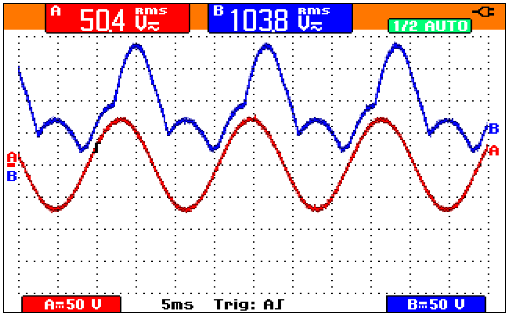

Hola que tal, estoy haciendo un monitor de voltaje trifásico con un micro, lo haré usando el neutro de la línea como referencia, así tendré 125 de neutro a cada fase.
Lo rectifico y aplico a un divisor de tensión para el ADC del micro.
El problema es que al rectificar las 3 fases, ocurre un retorno por tierra hacia los otros puentes, siendo así que si A=25vca, B=50vCA y C=100vca.
La mayor induce sobre las menores y se ve así.
La azul es la rectificada sin filtrar, y la roja una que tomé de referencia, en este caso B.

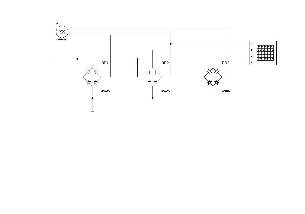

El circuito es el siguiente:
Como ven, no estoy aplicando las salidas de ls puenets a una misma carga omo se haría en un rectificador trifásico, no e slo que busco, las quiero independientes para 3 canales del pic.
No se que ponerle para que los rectificadores no se induscan unos a otros, se que es por unir las tierras pero que más podría hacer??
Un saludo y gracias por las respuestas

El problema es la union de los diferentes puentes rectificadores. Si simulas el circuito sin unir los puentes rectificadores podras ver que estan a diferente tension. Si en lugar de unir los puntos directamente pones unas resistencia de 10 ohm por ejemplo veras una gran corriente circular por ahi.
Se me ocurren 2 alternativas:
  • Rectificacion simple de media onda. Luego se pone un pequeño capacitor y resistencia en paralelo. ( x 3 evidedntemente )
  • Divisor de tension ( 1ro ) con resistencias, y luego 3 rectificadores basados en op. amp.
    Los rectificadores basados en op. amp. podrian ser de media onda o onda completa.
Personalmente me gusta mas la opcion de divisor resistivo primero y rectificador con op. amp. despues.
En ambos casos el neutro de la trifasica seria tambien la tierra del circuito.
No considero necesario que el rectificador sea de onda completa. Tomando en cuenta el diseño inicial lo que vas a hacer es medir la tension pico y en funcion de eso calcular la tension eficaz.
El circuito RC aplicado luego del rectificador determinara en cierta forma que tan rapido detectara el circuito variaciones de tension en cada fase.
El tiempo que provee ese circuito RC deberia ser suficiente como para que la tension no baje demasiado antes del siguiente ciclo, pero no deberia mantenerse tanto tiempo como para que no se pueda detectar una bajada de tension.
Otra opcion seria hacer que el circuito detecte el punto pico y mida la tension en ese preciso punto. En ese caso el tiempo del circuito RC podria ser bastante corto y la respuesta del medidor seria muy rapida. Todo depende de la forma en la que va a trabajar el monitor.

La clave está en que un rectificador de onda completa a ratos pone la masa en la fase y a ratos en el neutro. Si luego de varias tensiones ponemos una masa común no podemos usar rectificadores de onda completa ya que liamos la cosa.

Primero, el circuito que vi es incorrecto. Los puntos negativos de los puentes no son COMUNES. Su tensión no es igual. No se pueden unir entre si. Se esta haciendo un cortocircuito entre las fases. Las fases no son independientes sino que tienen relación entre ellas y varian en el tiempo de forma difente en cada instante.

Rectificas tal cual lo estas haciendo, no unes los puentes y en cada puente colocas un optocupler. Las salidas de estos si las llevas a una tierra comun, la del procesador y te olvidas de la tierra trífasica.
Los optocuplers estan en todos los sabores: con salida de triac, con transistor, con compuertas, etc. y ademas te dan aislamiento galvanico y puedes escalar la señal al nivel mas conveniente.

hola zxeth, Scooter lo definio muy bien, el rectificador en puente pone a ratos la masa en la fase y a ratos en el neutro. El voltaje de fase a neutro esta definidido en la conexión, no importa que este aterrado el neutro o no. La relacio´n entre las fases esta bien definida. Tomemos como ejemplo dos fase l A y La B.
Poniendo como referencia la fase A Van=Vf sen(wt), Fase B Vbn=VfsenT(wt-120º).
En el intervalo 0 a 120º Van es positivo por lo que el neutro esta conecta al negativo de puente de la fase A. En ese mismo intervalo Vbn es negativo Por lo tanto la fase B esta conectado al negativo del puente de fase B, entre ambos negativos de los puentes existe en voltaje de fase B atraves de los diodos y los polariza en directo. Te aseguro que no durarán mucho, un ciclo cuando mucho. Lo mismo ocurre con al otra fase. Si quiero unrectificador de onda completa en polifásico tengo que rectificar en puente entre fases, de otro modo solo puedo rectificar e media onda, con tres o mas fases.

Disculpa zxeth que no te comente del diagrama. Tu diagrama es correcto pero no tienes ningun comun de donde puedas sacar la referencia, ademas te sobran diodos. El circuito de rectificación en onda completa lo puso EL nombre (asi se llama) en su mensaje. Solo se enecesitan seis didos y la salida son doce lomitos que casi dan una continua. El voltaje entre fases varia senoidalmente existen momnetos donde es maximo y otros donde es mínimo. Lo mejor es aislar el circuito y poner las referencias a un punto comun.

Disculpa otra vez zxeth, no termine el comentario. Si hacemos lo que tu dices tomar solo el positivo y el neutro, estamos rectificando en media onda, que yo creo que le serviria perfectamente y seria una solución al problema tambien. Como te dije sobran diodos. En ese caso con tres sería suficiente.
Creo que ya tiene resuelto el problema con dos soluciones posibles.
A mi me gusta mas las de los opto por el aislamiento galvanico. No es muy aconsejable mezclar 220V o 380V con un micro en 12V o 5V. Cualquier resbalón y puff, hasta ahi llego la música.
