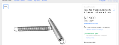

Es un resorte de tracción (los de compresión son los más conocidos, onda los que se ven en los aparatos que usan pilas), los conozco por las lamparas de dibujo, habría que consultar por el adecuado para su reemplazo, o ver si algún que otro aparato que no sirva y se los pueda sacar a modo de repuesto.
En Bs As aparecen lugares, aunque no se en que zona vives.
También se los conoce como resortes de expansión y que se pueden comprar en buloneras.

Ese resorte no lo vas a conseguir tan facil, la mayoria de las casas que venden resortes como el muestrario que te pasaron, son muy duros y muy grandes, si pones un resorte muy duro el motor hará mas fuerza y si pones uno blando será igual que nada, incluso si ese resorte trabaja en paralelo con el otro, y pones uno de diferente fuerza o dureza, se va a cruzar la tapa, es mejor comprar dos iguales.
En donde poder ir a consultar es en las casas que venden repuestos de linea blanca, lavarropas y microondas.
