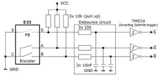

Tengo esta imagen:
Y esta otra:
Pero el susodicho que necesita no indica si S es un push button o que?,
Pero hete aquí que mas adelante encontré en la datasheet del "e33" la siguiente imagen:
Lo que me hace creer que el/los contacto/s S son el famoso push buttom !!!!!.
Si así fuera y aunque deba ser clase IP60 creo que podria reemplazarlo por los que se consiguen en Mercado Libre ya que la otra datasheet del "PEC12R" tiene esta imagen que permite comprender plenamente el significado del Pin Assignment del que necesita y esta en la primera imagen de este post.

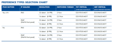

Exactamente esa es mí duda y si se usa el boton , o pulsador da el ENTER a la temperatura dentro de los MENU

Ahora hablando enserio, yo creo que con las imagenes que puse en mi post #4 ambos encoders son iguales salvo la distinta distribución de las conexiones algo que no quedara otra opción que conectarlo con cables.
Por otra parte el VT630 M01T es de 16 contactos/escalones por giro y el PEC12R viene en 12 ó 24 según indica esta imagen:
Cosa que no influirá mucho, salvo tener que girarlo un poco más para lograr el ajuste con respecto al que tenía.

Agrego, para el PEC12R sugiere el mismo filtro:

Muchísimas gracias tocayo , y SIP viendo las imágenes , que fuiste tan amable de capturar y editar .
Ya se origina la primer duda , si te fijas en " Detent Opción" creo que el vt630 trae o funciona con eso
Sin embargo no todos los comunes no lo traen , como indica en la captura de imagen 0= no trae y 1= si trae como indica la nomenclatura
De todas maneras , veré si en los planos figura algún otro dato que pueda servir
Y que allá que darle más vueltas , eso es lo de menos , y si te entendí perfecto
Muchas gracias por tu tiempo y ganas , un abrazo grande
Atte : juan
Bueno, trato de aclarar un poco más el tema agregando a lo dicho por @switchxxi :
El VT630 M01T tiene 16 detent/saltitos al girarlo, y da 8 PPR (Pulsos por vuelta).
Los PEC12R que mostraste solo los encuentro en MeLi aquí (haz click) que es un vendedor de Maipú-Mendoza del cual adjunto la datasheet pero no he visto ninguno de ese tipo.
Sin embargo hace varios años yo he comprado a este proveedor (haz click) y si tenían los detent/saltitos. Como verás este vendedor informa la cantidad de detent y pulsos por vuelta.
El vendedor de Mendoza también informa los detent y cantidad de pulsos en esta publicación (haz click), ne se cual publicación habías mirado.

El "detent" es el escalón que se siente entre paso y paso. Que no lo traiga significa que gira más como el volumen de un equipo de audio donde no se sienten los escalones/pasos (en los equipos donde el volumen es discreto mediante un encoder y no un potenciómetro).
Muchas gracias querido amigo por tu respuesta , y SIP justamente a eso que muy bien explicaba era mí duda , que algo de eso ya explico J2C
