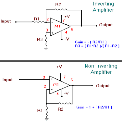

he ideado una forma de como facilitar ese trabajo para evitar trabajar con voltajes tan bajos necesitaria tener un modo de tener un voltaje proporcional al que obtengo del lm35 que ande en el orden de los Volts y no de los mV pero no me imagino como un transistor?, mosfet? (me parece más viable) o un opamp?
#6
Parece más viable la idea de utilizar un amplificador operacional comfigurado como amplificador sin inversión
Amplificador
Ya solo quedaría seleccionar los valores de resistores para obtener la ganancia deseada. Saludos
