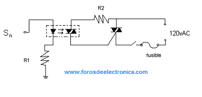

Estimad@s, les hago la siguiente consulta, estoy elaborando un proyecto que consiste en conectar un PIC al puerto USB de un PC, este PIC va a tener conectados 3 reles y se va a alimentar directamente de los 5v del puerto USB.
Como ya sabran, el puerto USB solo provee 100mA, los reles de bobina, por lo general necesitan alrededor de 70mA para activarse, lo cual me genera un problema cuando tengo que activar mas de uno a la vez (los reles se conectan al PIC a traves de un transistor driver).
Saben si los reles de estado solido consumen menos corriente para activarse?
Gracias, saludos

Prueba con el ULN2803, en el comun pones Vcc(PIN 10), son 8 Darlington supongo que irá bien para tu aplicacion
Disculpa pero no comprendo tu respuesta, como sugieres que conecte el ULN2803? sugieres que use reles electromecanicos?
Creo entender que te estan sugiriendo que emplees el puerto como alimentacion de "Comando" del ULN2803 y una fuente de alimentacion externa para tus relees
Edit:
Respecto al relee de estado solido, es un dispositivo hibrido que incluye un optoaislador y un triac en su interior, permite controlar cargas de CA con un bajo consumo de comando.
