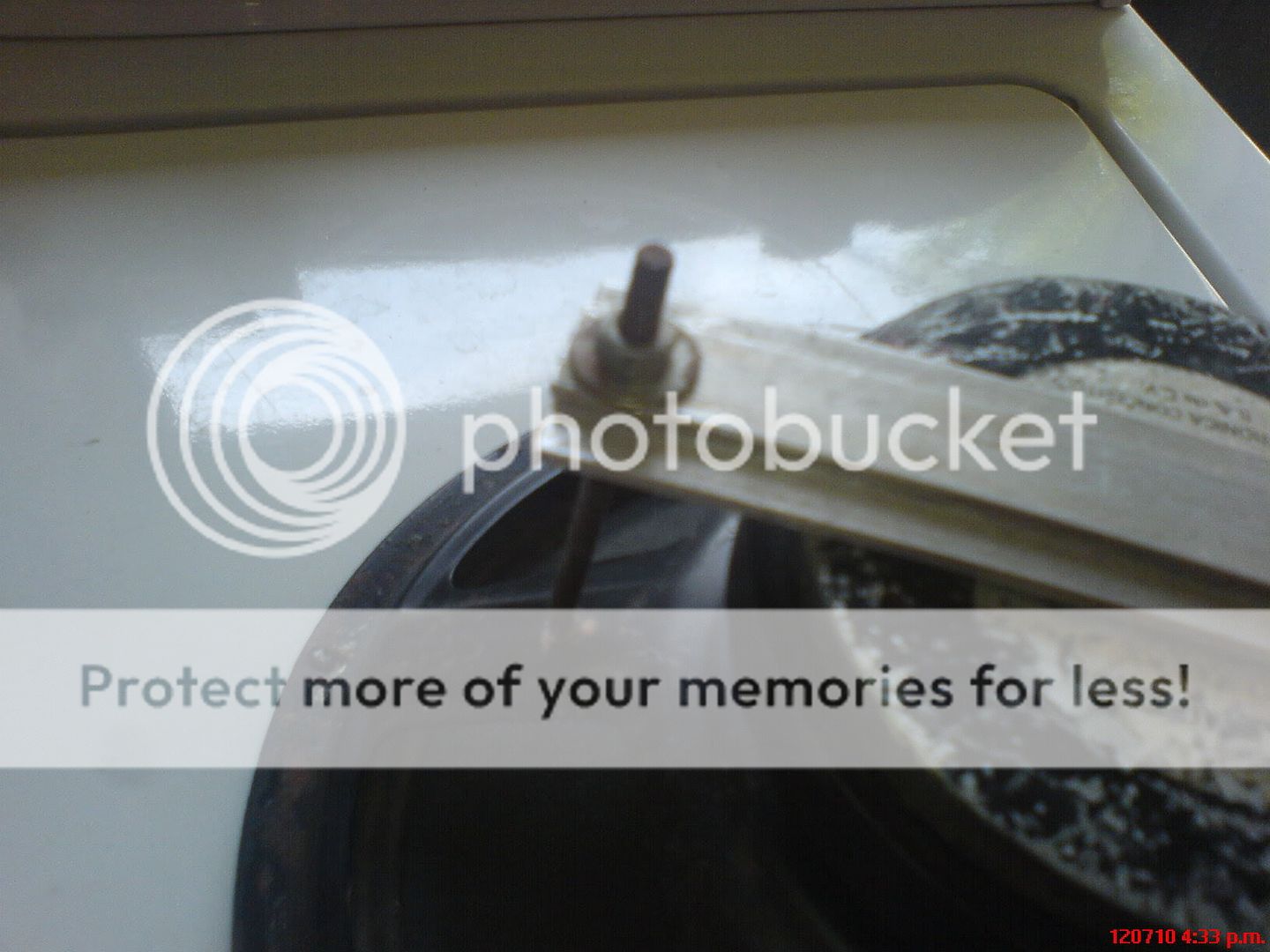

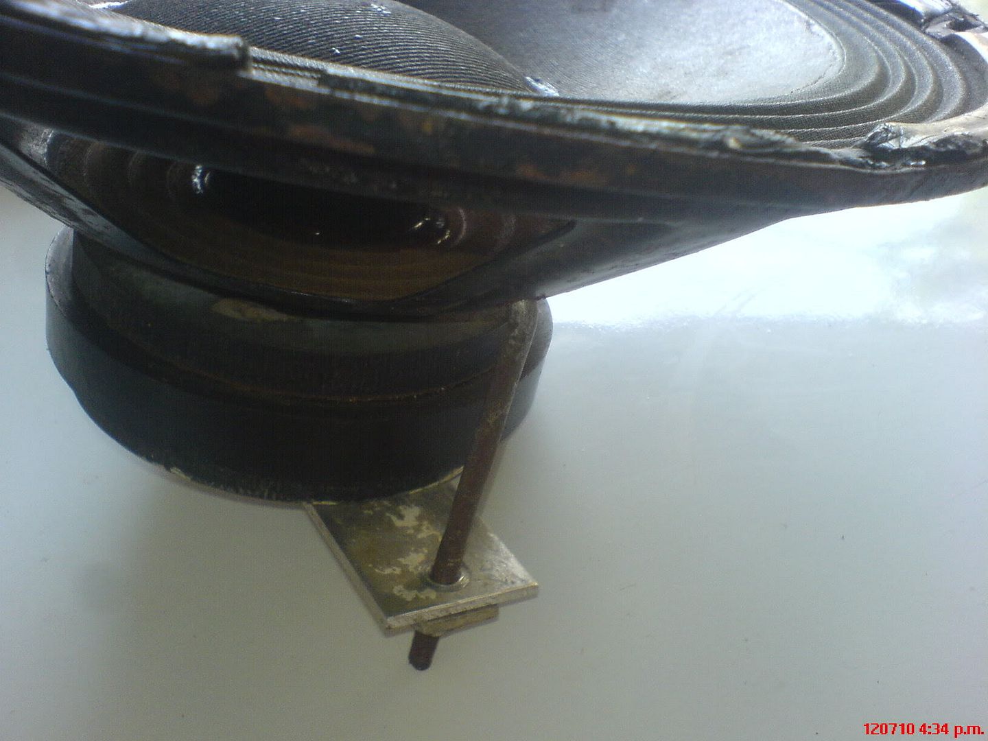

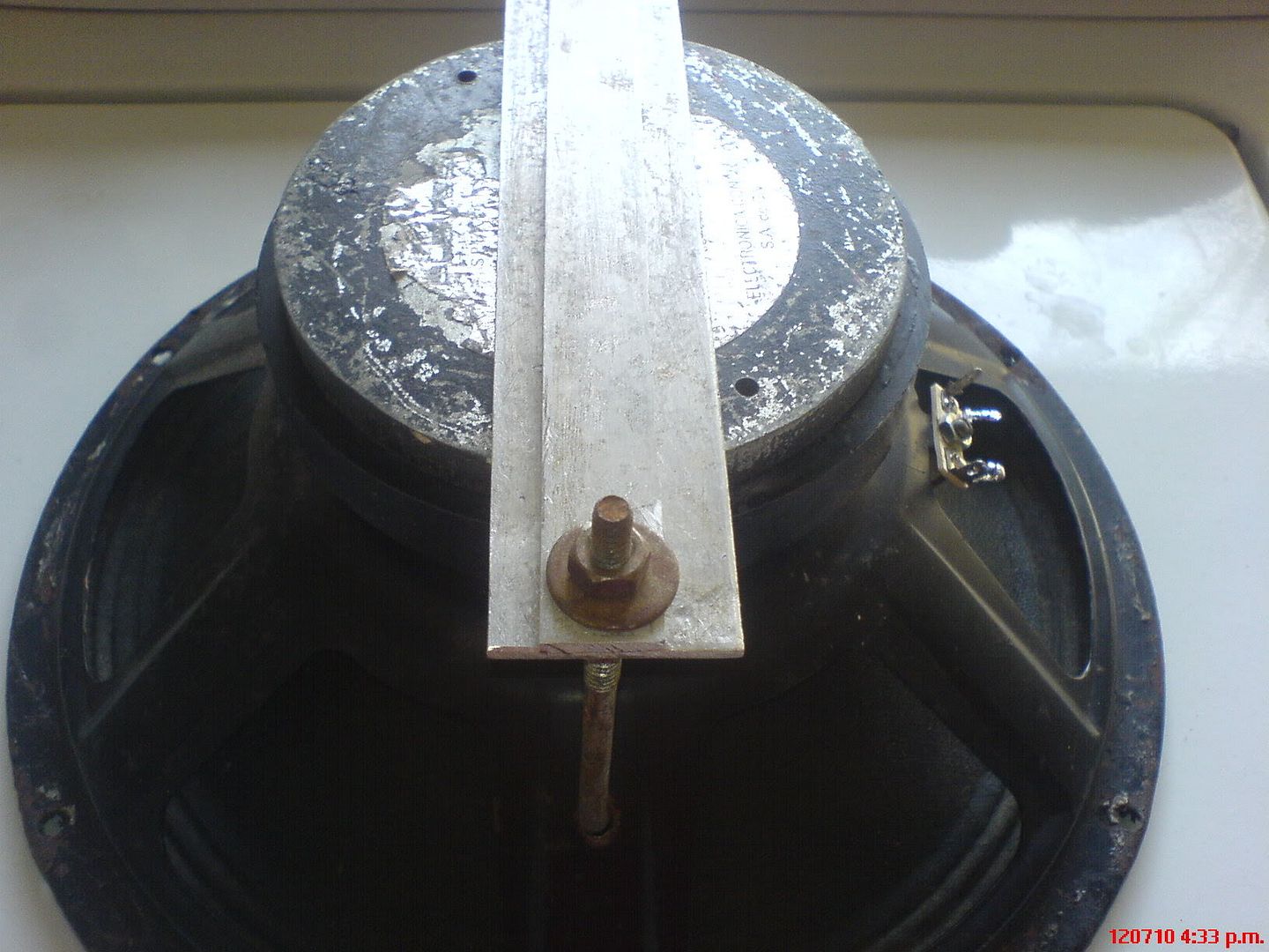

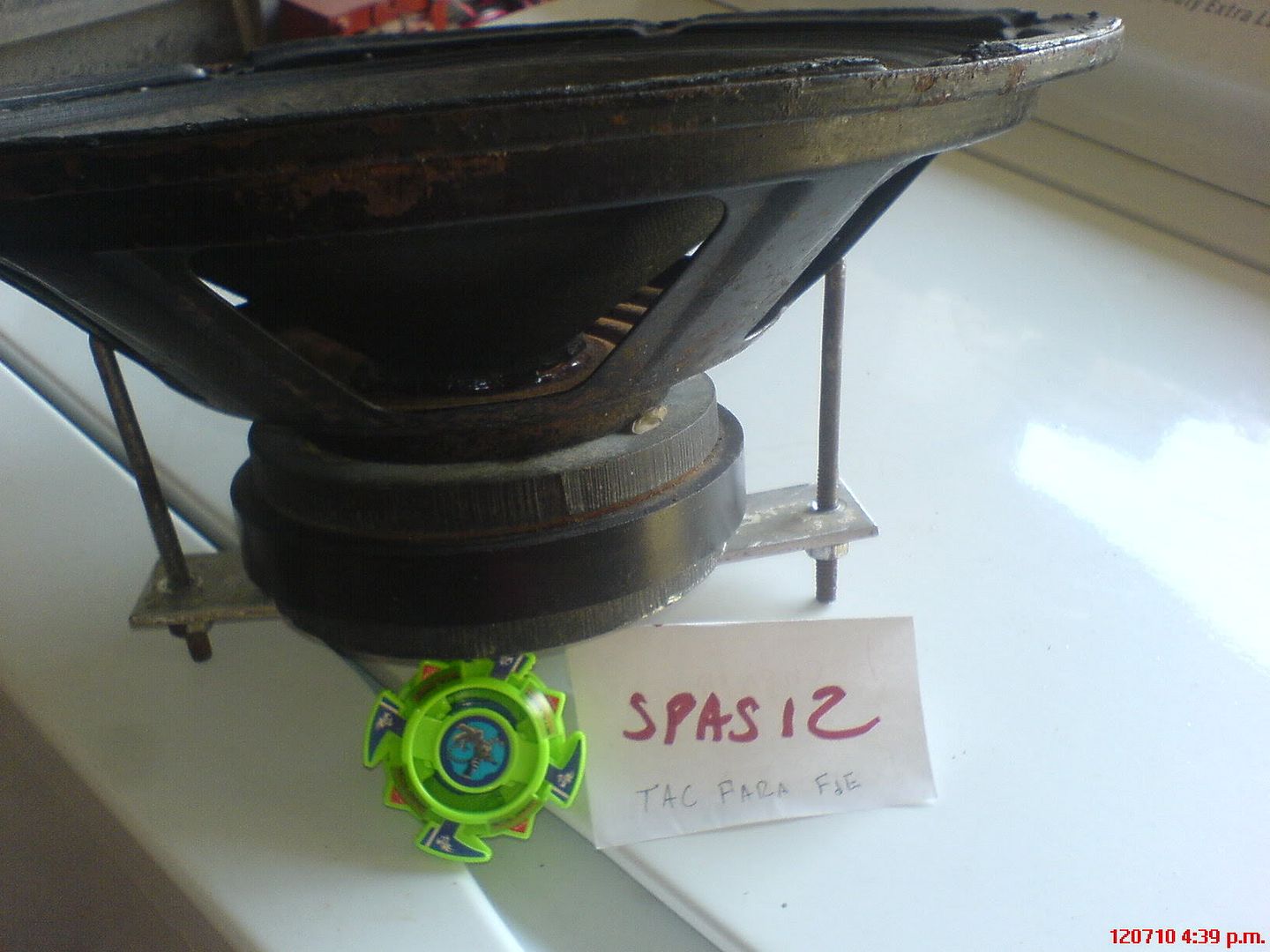

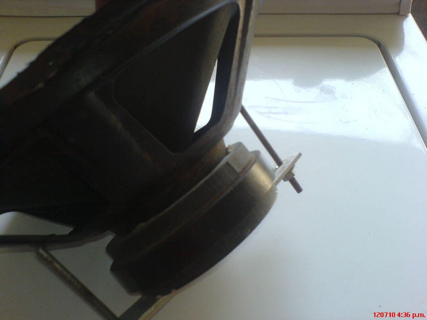

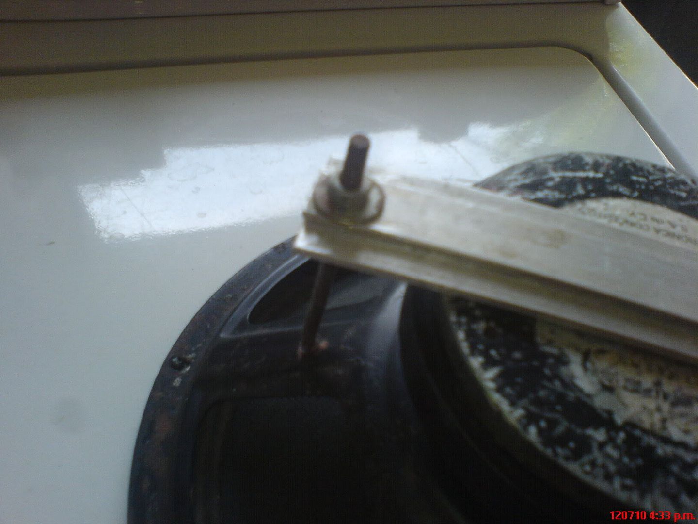

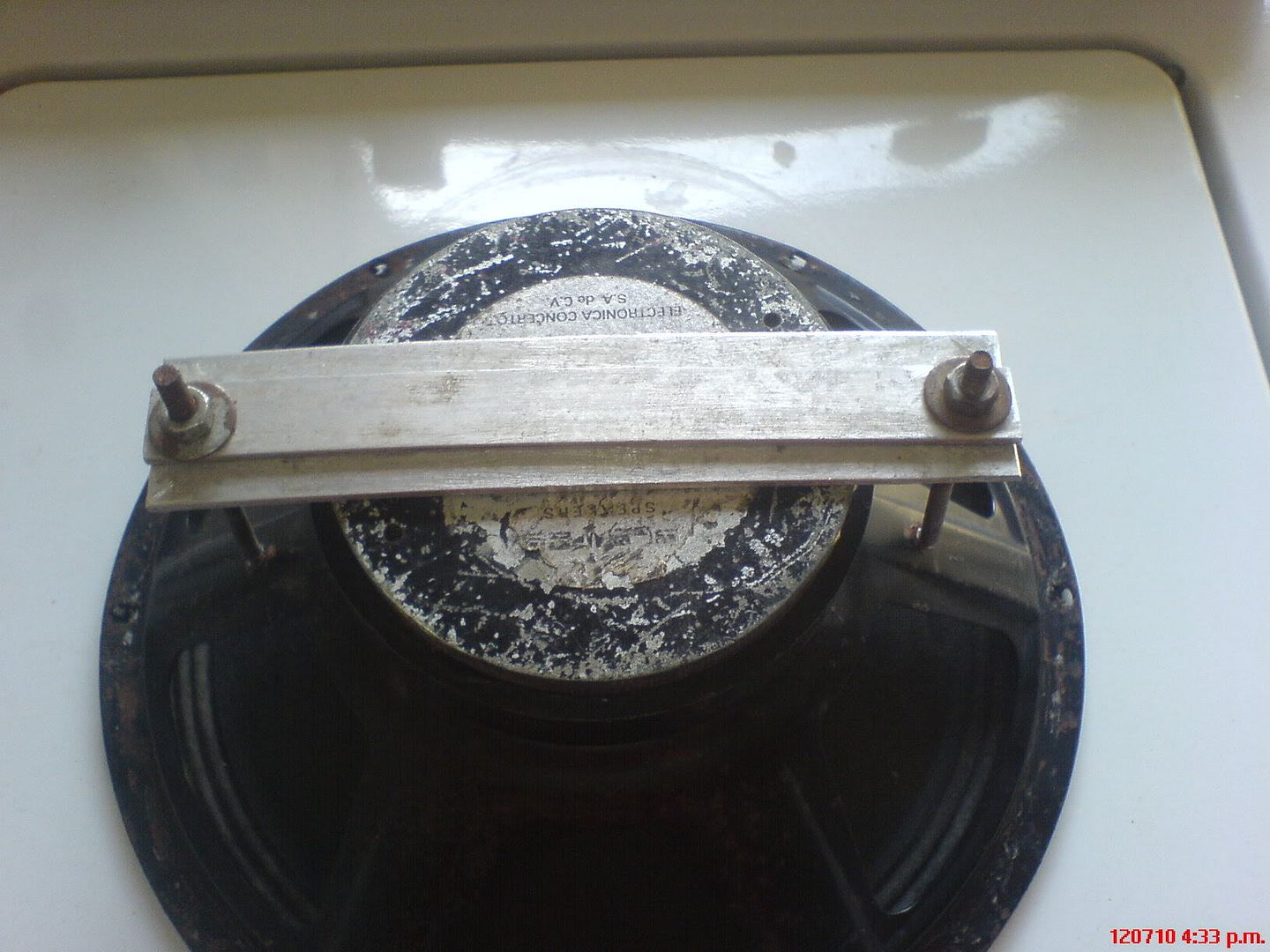

La pregunta del dia de hoy es , como centrar un iman que se decentro por una caida o por que recibir un golpe fuerte , no se por ejemplo de una bocina de 18" o una bocina chica comun y corriente de 5 " ,cual es la forma correcta de hacerlo o que tecnica usar , yo lo e intentado a golpez jejejeje , usando micas y golpendo el lado contrario a donde esta la mica y asi centrarlo poco a poco , quisiera saber si me pueden dar algun tip de como hacerlo de una forma mas facil ya que si logro centrarlos pero es muy complicada la forma de hacerlo y algunas veses no lo e logrado. gracias y saludos.
Más o menos así le hago yo. Y para dejarlos fijos en su lugar... Unas fotos valen más que mil palabras. ;)
Solo que ahorita ya se está haciendo de noche y no saldrían bien. Te las debo para mañana. :D
gracias por responder ,espero las fotos para mañana.:aplauso:
si alguien mas tiene alguna forma diferente de centrar un iman lo agradeceria , si lo comenta.aludos

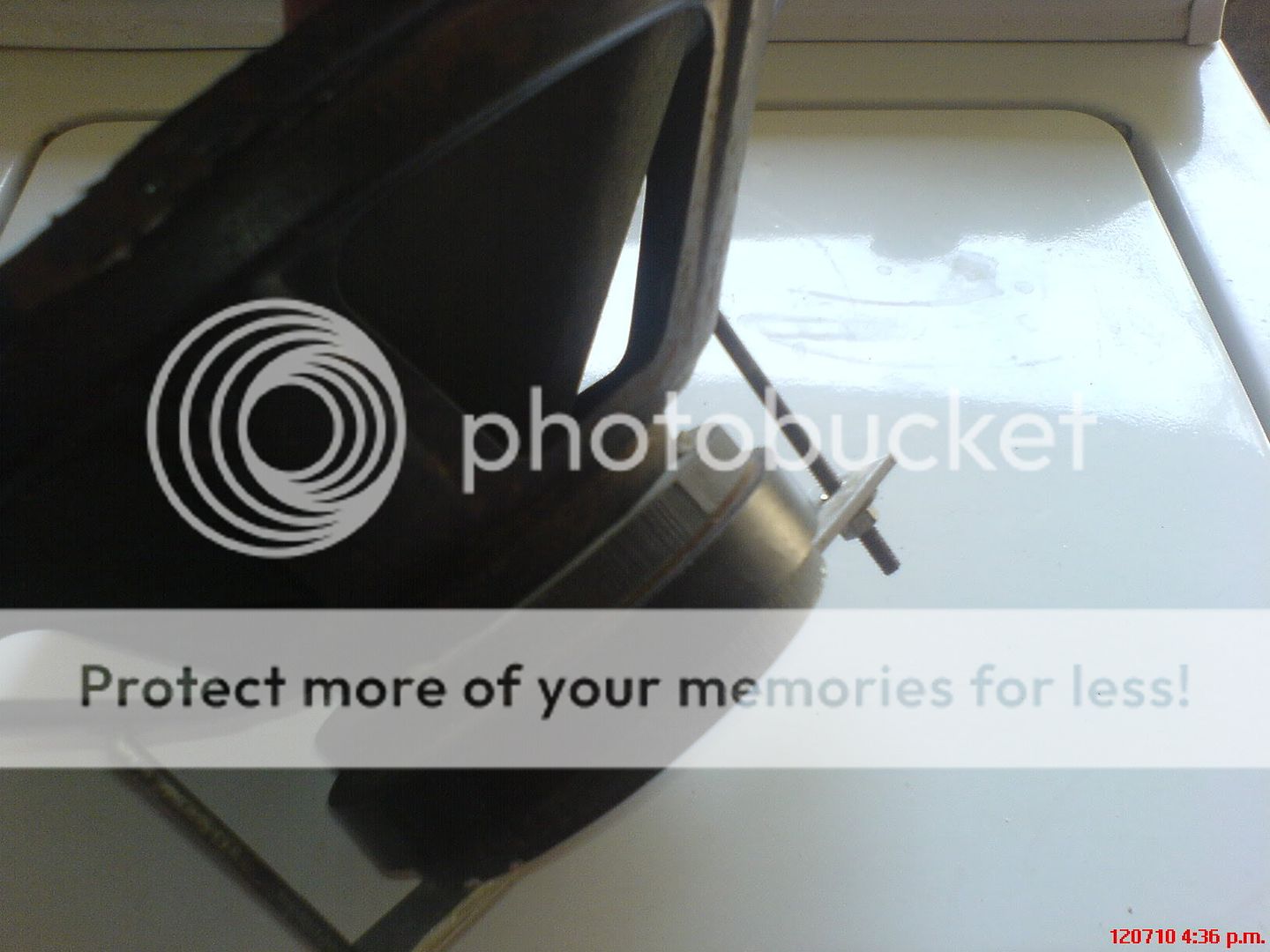

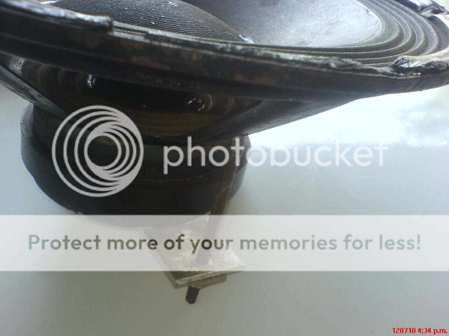

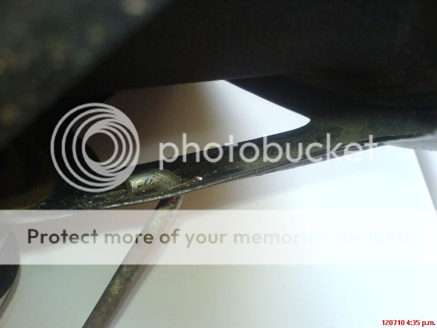

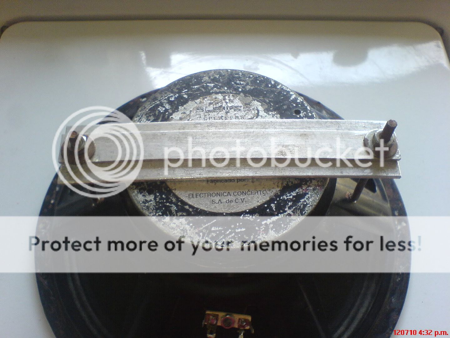

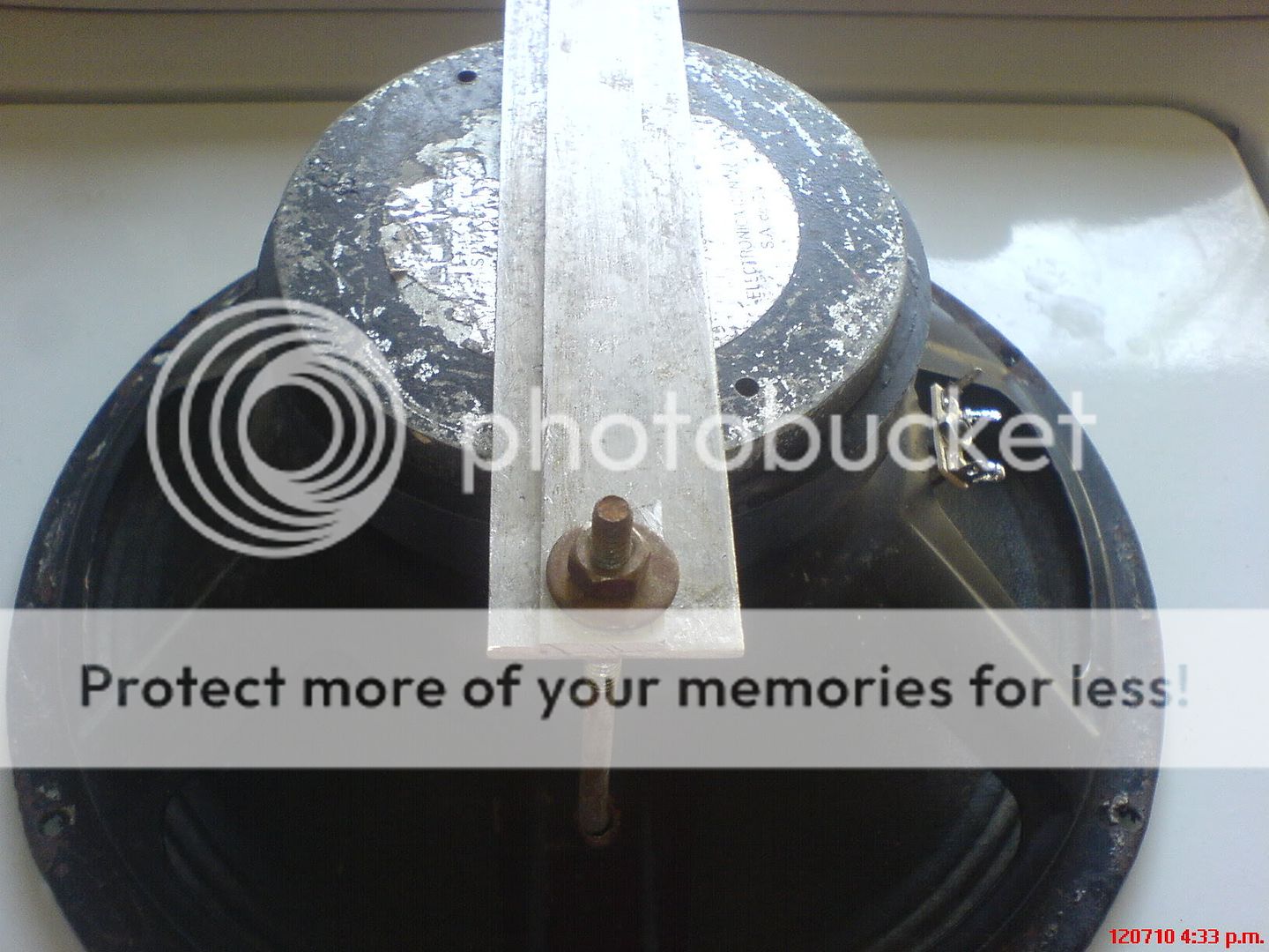

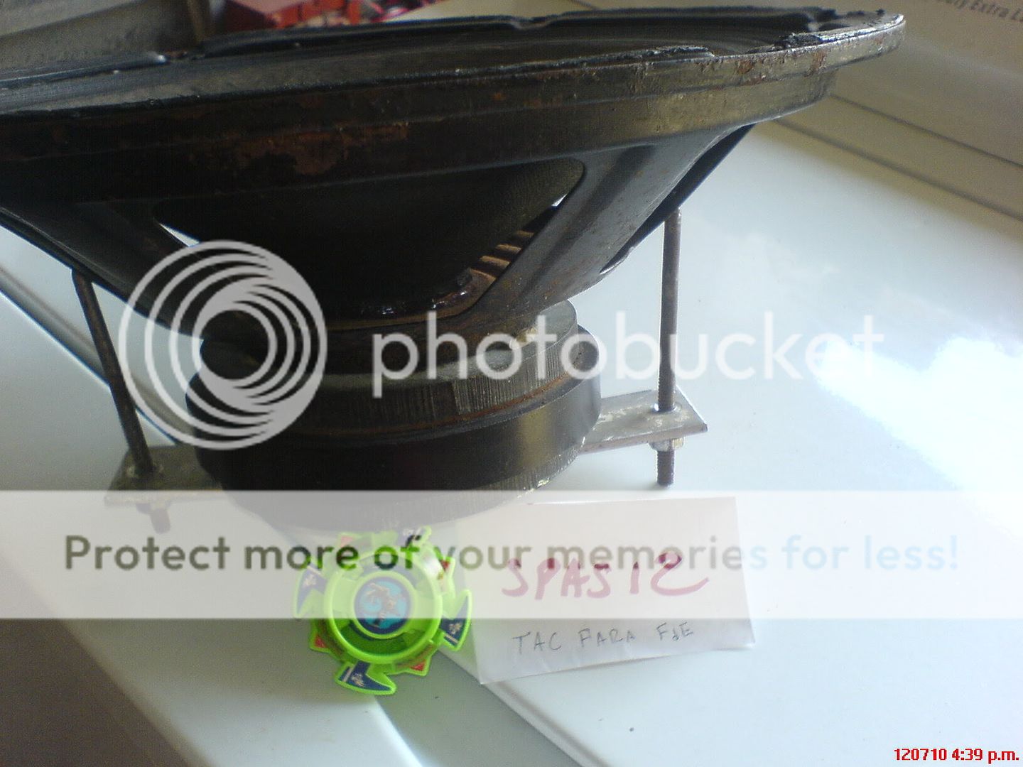

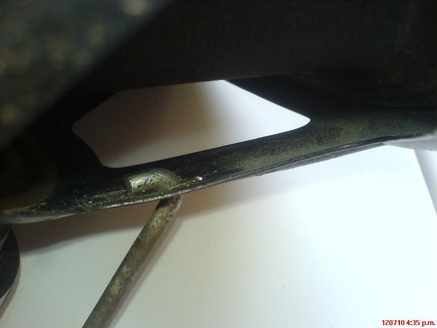

Tal como lo describes, así centro los imanes Jajaja, A costa de no desarmar todo el conjunto magnético.
Pero, los sujeto al chasis a modo de prensa con 2 pernos pasantes. Ya lo verás!
Saludos :D
He aquí las fotos de mi arreglo para un Woofer de 12" con el imán des-centrado a causa de un golpe.
