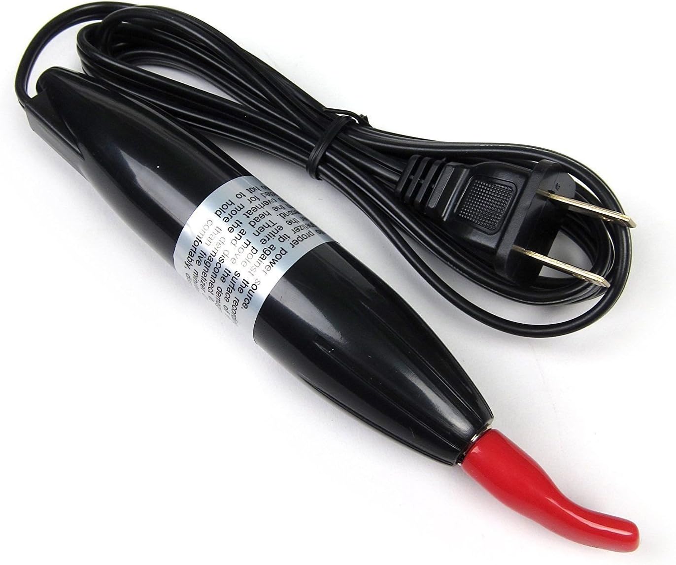

Hola, estaba tratando de restaurar una cassetera , la tengo casi lista, pero le faltan agudos, la parte electrónica ya la probé y al parecer esta bien.
Hace tanto tiempo que no tocaba cassetes que lo que sabia ya lo olvide:confused:, si alguien tiene mas ideas lo leo.
Quizás debas calibrar el cabezal, con eso debería tener brillo en los agudos, yo hace tiempo que no toco cassetes, tenía una cassetera con entrada y salida y dos potes para regular la entrada con un sonido lindo, tenía un problema con el cabezal de grabación el cual nunca pude solucionar y lo terminé desarmando para repuestos :( todavía me arrepiento de haberlo destripado todo, pudiéndolo restaurar desde cero.
Primera opción limpiar con alcohol.
Siguiente , con un electroimán que tenga una punta mas o menos fina , conectarlo a la corriente lejos , digamos a un metro , arrimarlo hasta tocar el entrehierro del cabezal , retirarlo un metro y desconectar.
Tercero , dándo sonido calibrar el azimuth con uno de los tornillos de montaje (tiene dos) , el que tiene un resorte. Buscando los mejores agudos y mejor volumen.
Finalmente si no mejora , reemplazar dicho cabezal.
Con el andar del tiempo y el paso de las cintas por el cabezal, este se desgasta. Con una lente/lupa, seguro que podrás ver la zanja que le ha quedado al cabezal. Busca en casa viejas de electrónica que en ellas vendían esos cabezales, con diversos tipos de plataforma de soporte.
Lo cambias y recalibras según el brillo del sonido.
la prueba del electroiman que hice fue para inyectarle alta frecuencia
estaba buscando eso del electroiman de punta fina y descubrí estos aparatos, pero no que cosa tienen adentro
para simular uno:(

Si tiene , en el manual de servicio aparece el "Head azimuth adjustment screw " y un procedimiento con un cassette test y un osciloscopio , cosas que no tengo , intentaré primero armar el electroimán desmagnetizador.
Este no es, pero se parece, no sabes que tornillo regula en que dirección de la cinta?
