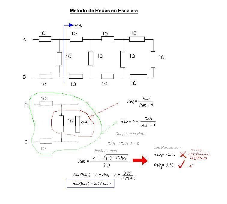

Hola amigo biguel17, para solucionar el problema puedes ir reduciendo por ramas el ckto o en su defecto usar el metodo de "redes en escalera", este metodo se usa cuando hay una serie
de redes infinitas en el ckto, pero en este caso tambien sirve.
Empiezas asumiendo una resistencia Rab que es igual al valor total de resistencia del ckto, esto es porque es una serie que se repite, y luego lo reeplazas dentro el ckto. Reduciendo este ckto te da una ecuacion de segundo grado, la solucionas y solamente consideras el valor positivo ya que no hay resistencias negativas, este valor lo sumas a la red final y obtienes el resultado.
Aqui te dejo la solucion:
Si lo solucionas tu, luego nos comentas. Suerte!.
Edicion: Debido al apuro de publicar el tema hubo un error, pero ya fue editado.
Fogonazo

#11
Bueno la verdad este sería mi primer cálculo de resistencias ya que soy nuevo.
Mmm. para entenderlo un poquito mejor y ayudarme, lo dibuje de forma distinta:
Creo que visto así es más fácil de pensar, al menos para mí. Es decir, vamos por partes:
Primero sumamos las 3 en serie del centro.
1 + 1 + 1 = 3
Después le sumamos la primera que está en paralelo.
1/X = 1/3 + 1/1 = 4/3 => X = 3/4 = 0.75
Después le sumamos 2 en serie (uno en cada lado).
0.75 + 1 + 1 = 2.75
Después le sumamos la segunda que está en paralelo.
1/X = 1/2.75 + 1/1 = 3.75/2.75 => X = 2.75/3.75 = 1.36
1.36 + 1 + 1 = 3.36
Después le sumamos la tercera que está en paralelo.
1/X = 1/3.36 + 1/1 = 4.36/3.36 => X = 3.36/4.36 = 0.77
Después le sumamos las últimas dos que están en las puntas en serie.
0.77 + 1 + 1 = 2.77
y listo. el resultado final sería 2.77
¿Será así? ¿Qué dicen?

#13
1 + 1 + 1 = 3
0.75 + 1 + 1 = 2.75
Hasta aqui me gusta
Aqui ya no me gusta nada
1/x = 1/2.75 + 1/1 = 0,73333333333333333333333333333333
El paralelo NO puede ser mayor que cualquiera de los individuales Regla del sentido comun
De aqui para abajo nada me gusta
0,73333333333333333333333333333333 + 1 = 2,73333333333333333333333333333333
1/X = 1/2,73333333333333333333333333333333 + 1/1 = 0,73214285714285714285714285779647
0,73214285714285714285714285779647 + 1 + 1 = 2,73214285714285714285714285779647
y listo. el resultado final sería 2,73214285714285714285714285779647
Tambien listo mi dolor de cabeza, demasiados numeros para mi
Si no da esto, no importa yo la cuenta no la saco mas !

#15
El error, Iván T., parece ser de concepto y de escritura de la fórmula.
La fórmula dice que se debe calcular el "INVERSO de la suma de los INVERSOS".
Rt (paralelo) = 1 / ( 1/R1 ) + ( 1/R2 ) + ( 1/Rn )
En la segunda cuenta, cometiste un error muy común: "Se te olvidaron los paréntesis":
Rt = 1 / 1/2.75 + 1/1, eso resulta ser 1 / 3.75/2,75 y, no es correcto.
Como puedes ver, sumaste unas fracciones y no los inversos del valor de las R.
Considero innecesario agregar más.
Saludos a todos: mcrven
