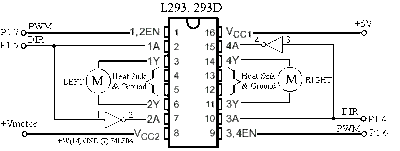

Por Cierto encontre un Diagrama de aplicacion con L293 por si te Interesa:

#17
hola tutu, el circuito creo te refieres al de control de los motores.
El L293 te srive para controlar dos motores, y com esta presentado el esquema, todas las señales de un lado son para un motor y las del otro para el otro.
Con el terminal PWM (Pulse-Width Modulation) o Modulación por Ancho del Pulso lo que haces es controlar la velocidad. Si quieres saber algo mas de eso busca en el foro que hay info.
Resumido un PWM es una señal de pulsos que dependiendo del ancho del tiempo que esta en nivel alto será la velocidad del motor. Si lo alimentas con 10V por dar un ejemplo y tiene una velocidad de 100rpm y le envias pulsos de PWM de un ancho de pulso de 60% es como si la tension la hubieras reducido al 60% y tendria una velocidad equivalente a 6V, pero al usar el PWM lo que tienes es un buen torque.
Con el terminal DIR lo que haces es decirle para que lado debe girar el motor, si esta en nivel alto girará hacia un lado y en nivel bajo hacia el otro.
El terminal Vmotor es la alimentacion de tension del motor, que como te dije de ejemplo seria los 10V.
Este integrado trabaja con dos niveles de tensión, los 5V para la parte lógica de control, que serian los pines del PWM y DIR, y la Vmotor para la potencia.
