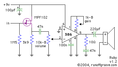

Escribo porque armé un amplificador para 6 pares de auriculares, todo en un gabinete metálico bien lindo, con su fuente y todo.
Bueno...resulta que cuando lo prendo por primera vez, escucho "ssssssss" ruido como de lluvia. Me imaginé que podía ser algo de la fuente, entonces probé desconectar la fuente y alimentar el ampli (por un ratito) con una batería de 9V y anda PERFECTO, sin el "ssssss",
Invesitgué un poco y me encontré con que siempre dicen que es un problema de puesta a tierra (la tercera patita del enchufe). El problema es que acá en Argentina el 90% de las casas no tiene puesta a tierra y yo voy a usar este aparato en diversos lugares (no solo en mi casa).
¿QUE HAGO?!!! hay alguna otra solución que me puedan dar ?
Los filtros de la fuente están todos nuevos, bien dimensionados, la fuente es una típica con el 7812 (porque el ampli consume apenas 400mA).
POR FAVOR !! denme una mano

Les cuento antes que nada, que no es un amplificador propiamente dicho, sino un sistema para intercomunicarse mediante 6 "vinchas" auricular/micrófono (de esas de PC). Lo diseñé "tomando" distintas partes de otros circuitos. Les explico:
De éste primer circuito, saqué la parte "mezcladora" para los 6 electret que tengo (las 6 vinchas), es decir, usé todo lo que está en el circuito menos el transistor, la resistencia de 6.8K y el condensador que está al lado.
Después "inyecté" esa mezcla de los electret a éste circuito de abajo, que es un preamplificador para electret. Lo único que le modifiqué fue la resistencia de 10K (la quité) que "alimenta" al electret, porque ya la tenía en la etapa mezcladora.
Finalmente, a la salida de éste pre, conecté 6 amplificadores como éstos
Pero sin el MPF102, la R de 1M5, la de 3K9 y el C de 47n (porque todas éstas partes son de preamplificación) y después del capacitor de 220uF le coloqué una resistencia de 100Ω para no volar los auriculares.
Si alguien lee esto, debe estar pensando "mmmm este pibe se armó un frankestein y ahora se queja porque no le anda bien", y lo entiendo. pero resulta que alimentando todo eso con una simple batería de 9V.. VOILÁ ! anda perfecto, pero cuando le conecto la fuente, empieza el ruido de lluvia y lo que captan los micrófonos casi no se escucha.
Les cuento que hoy probé clavar un fierro de unos 70 cm en tierra negra muy mojada (estuvo lloviendo toda la semana), a ese fierro le soldé una cable y ese cable lo fijé con un tornillo al chasis del equipo (el intercomunicador de vinchas) y el ruido ni siquiera menguó, no cambió en nada.
Otra cosa que hice hace algunos minutos fue desmontar todo el circuito del gabinete, es decir, no tiene más el gabinete metálico, y sigue funcionando mal... no tiene ninguna lógica lo que hice, pero bueno, fue para probar algo. Estoy meado por un tiranosaurio

Solaris !! te cuento que resolví finalmente el problema :D:D:D(y):D:D
Sabés cómo?
Quieté la resistencia de 10k que va del (+) al colector del 2n3904
No tengo idea de porqué se solucionó, y lo que más me llama la atención es que el pre funciona perfectamente, es decir, ¿¿¿para qué carajo sirve esa R ??
