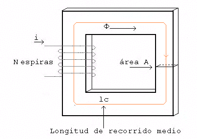

bueno:) mi pregunta es:unsure: si el calculo para sodadoras como la del dibujo (perdon) es la misma como la de la primer pagina (Calculo, diseño y construccion de un transformador lineal (Hierro-Silicio ) quisiera saber por que yo en un transformador tipo E I se toma el cm" del centro de la E.. pero en este tipo de trafos como calculo,, 50x10 o tomo los dos, osea 50x10 mas 50x10 no se si se entiende lo que quiero decir.
50x10=50cm#
50x50=2.500 wats
2.500/42 11.3 amperes ( constante 42)
agradeseria cualquier dato o algun experto en soldadoras gracias(y)
ya que tengo 40 kilos de chapa silicio de estas medidas 5x29cm,,,y 10x5cm para realisar una soldadora:D ((((perdon lo tendran que mover a todo sobre maquinas de soldar)))
