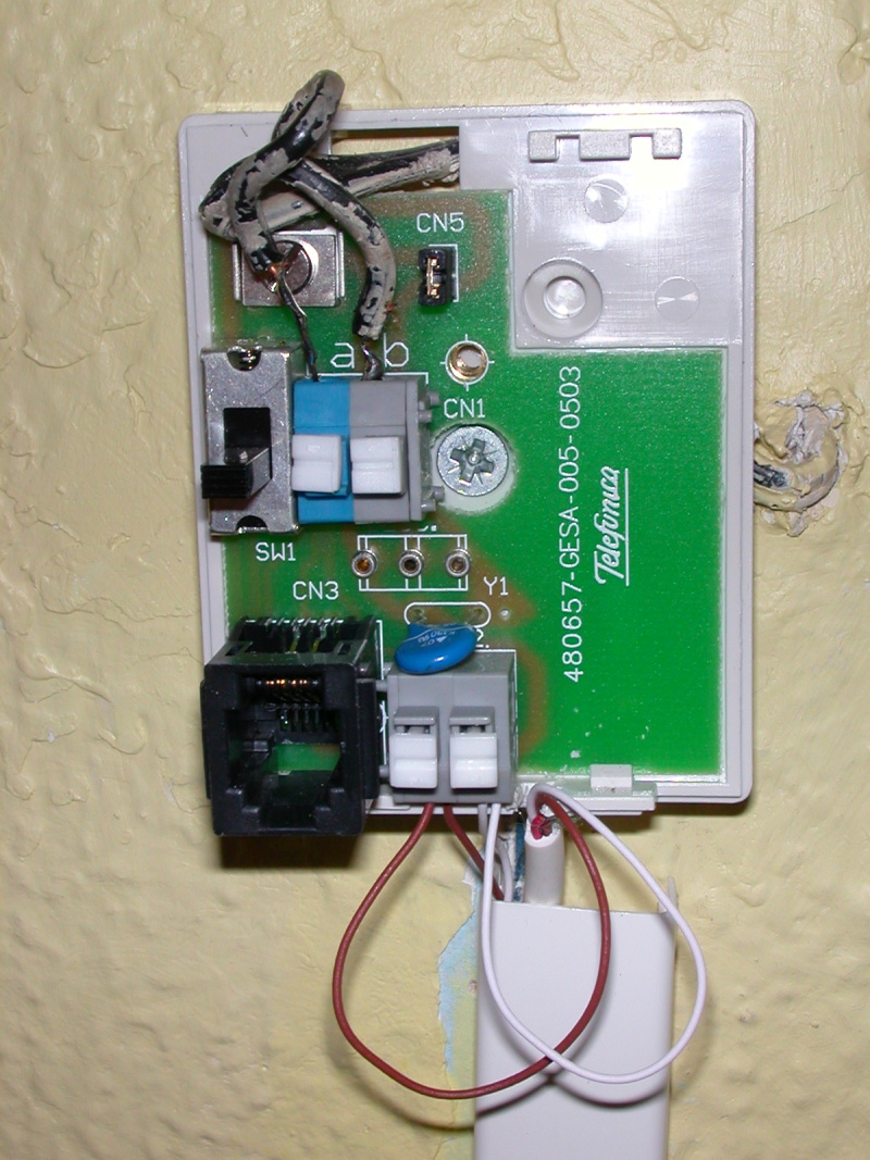

Hola, tengo un problema, necesito conectar dos routers a una sola roseta.
Pensaba que si apagaba uno el otro iba a conectar, pero nada de nada, da error de conexión, hay que desconectar completamente el cable de teléfono del router apagado... lo cual me desconcierta!
Existe algún filtro ya diseñado para estos casos?
O la única solución es un relé que me de señal a un router o a otro?
router1 + interruptor + relé con 3 pares de contactos, 2 comunes y dos salidas para cada router
router2 siempre tendrá internet mientras router1 apagado
Esta es la única solución que se me ocurre...

Tendrás tus razones para tener ese tipo de instalación con las cuales no voy a opinar para no darle largas al asunto y centrándonos en tu pedido específico, no se trata de "enfriar" el modem/router, el problema está basado en que la conexion en paralelo de tus modem/router altera fuertemente los niveles de señal por lo cual no queda mas remedio que aislarlos físicamente con un medio adecuado como podría ser el de un relé o una simple llave que corte uno solo de los hilos de la línea hacia el modem apagado. Habrá que observar entonces la posible distorsión que genere esto ya que ADSL tiene una portadora de entre 30 Khz y 1.1 Mhz, tal vez no impacte en nada, pero debería ser tenido en cuenta.

Perdona, el caso 1 entiendo que conectas R1 al R2 por un puerto Rj45 y en el segundo? en paralelo ambos routers por un RJ11 ? a la roseta de teléfono?
Otra cosa, y colocando otro PTR ? en España, es donde llega el cable de la calle del suministrador de Internet.
Aunque por lo que veo en la foto, no tiene nada solo un condensador en paralelo

Mannu, yo en cuestiones de electronica te puedo ayudar poco, pero trabaje 2 años en telefonica y la idea de poner 2 ptr no te va a servir, realmente haces otra linea en paralelo, pero al conectar el rj del otroo router, se te van a colgar los dos. Yo no conocí ningun caso de tener dos routers encendidos en la misma linea. NO SE SI SERÁ POSIBLE YA TE DIGO que de electronica soy un poco pez, pero en los cursillos de teleco que hicimos, siempre nos dejaban muy claro, que no, no se podia tener 2 routers en la misma linea telefonica.De echo cuando haciamos pruebas en central con un router, teniamos que desconectar la linea de salida hacia el abonado.
Lo de conectar un microfiltro tampoco te va a servir, cortas la linea hacia el router. Yo bajo mi poca exp en electronica y bastante en teleco te aconsejo una linea nueba con una ip estatica, ahora ya igual alguien te da otra solucion.

Hola mannu, el caso esque esten conectados los dos a la linea de tf.Aunque este apagado incluso desconectado de el alimentador, Da fallo, Muchas de las averias que teniamos que reparar eran de este tipo.Que alguien habia conectado el router antiguo y habia mantenido el nuevo, y nada de nada. Lo de las marcas no tinene nada que ver.
